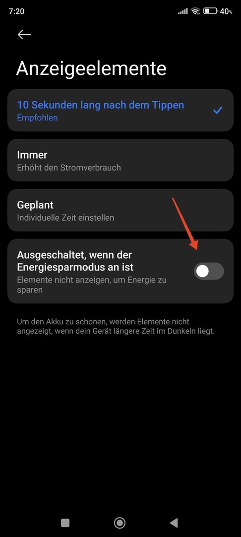

@Lommel,
ja, den hatte und habe ich aktiviert. Aber wegen deinem Posting weiter oben und dem Stichwort "Energiesparfunktion" habe ich gestern abend sogar mal explizit getestet, was sich ändert, wenn ich diesen Schalter deaktiviere, also so wie in deinem Bild.
Keine Änderung.
Sobald der Bildschirm - egal aus welchen Gründen - ein paar Minuten aus ist, also nichts anzeigt, geht die Uhr zunehmend nach und braucht >10sec nach Antippen, bis sie wieder "up to date" ist
Heißt das denn, dass bei dir dieses Phänomen NICHT auftritt?!?
