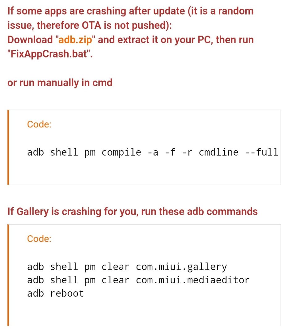

Heut habe ich meine 2x Geräte von tradingshenzen bekommen. Wollte das 14er pro einen Freund weitergeben aber wir haben es nicht geschafft, das es ohne Fehler funktioniert. Eu rom wurde von tradingshenzen draufgespielt. Sobal ich irgendein app von google öffne startet das Gerät von neu. Hat jemand das Problem auch?

Deswegen habe ich es verlinkt, damit du die Batch Datei mal ausführst. Umsonst steht's schließlich nicht da.
@tom_g werd ich auaprobieren sobald ich daheim bin.
@tom_g wie mache ich das egtl? Gibt es eine anleitung
Es ist doch alles beschrieben, was zu tun ist...
@tom_g wie führt man adb aus? Wenn man die datei entpackt und öffnet tut sich nichts
@tom_g habs gemacht leider nichts gebracht

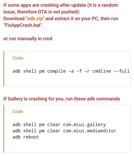

@Stuttgart Diesen Befehl ausführen :
If some apps are crashing after update (it is a random issue, therefore OTA is not pushed):
Download "adb.zip" and extract it on your PC, then run "FixAppCrash.bat".
Falls dies zu keinem zufriedenstellenden Ergebnis führt , dann erneuter "clean Install " mit fastboot_update _first _ install .
Funktionierendes TWRP noch nicht verfügbar für HyperOS . Updates müssen per FB über den PC laufen .
@Tony99 ich flashe es gerade neu, mal schauen
@Tony99 neu flashen hat geklappt, vielen dank. Ach das heisst es geht über trwp das update nicht? Deswegen findet es die datei nicht. Über fastboot ist es dann nur möglich
