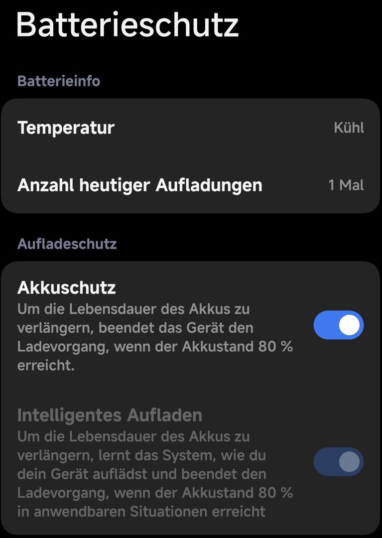

hat noch jemand das Problem, das plötzlich die Akkuschutzfunktion nicht mehr geht?
Im Menü ist bei mir aktiviert, das der Akku nur bis 80% laden soll, dieses hat auch bis Sonntag funktioniert und nun plötzlich lädt es trotzdem bis 100% auf.
Und ja , habe schon diverse Neustarts mit ein und ausgeschalteter 80% Funktion gemacht.
Hat jemand eine Idee???

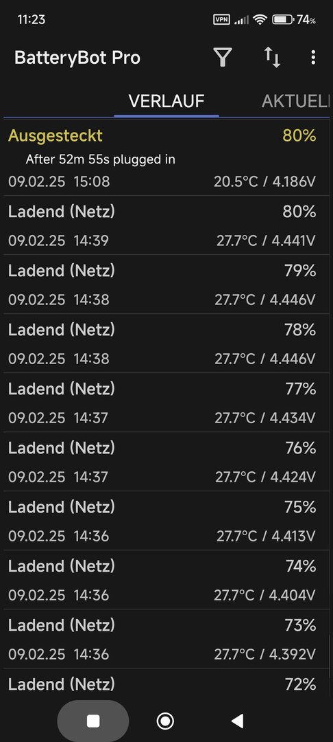

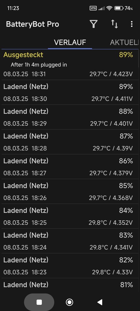

Hallo, habe das selbe Problem bei meinem 14T. Ist mir gestern erst aufgefallen, da ich sonst immer bis 70% lade. Also gestern mal wieder mehr geladen und da waren es auf einmal 89%. Da ich die App Battery Bot Pro auf dem Handy hab und die Ladezyklen aufgezeichnet werden, hab ich mal nachgeschaut, ob da noch ein Zyklus drauf ist, bei dem es noch funktioniert hat. Aufgefallen ist mir dann folgendes. Bei 80% war die Ladespannung bei 4,44 Volt. Gestern bei 80 % 4,30 Volt und bei 89% 4,42 Volt. Es sieht für mich so aus, als ob das Handy die Prozentangabe nicht als Wert heranzieht, sondern die Ladespannung. Wahrscheinlich stimmt die Prozentanzeige nicht mehr, wenn man immer nur wie ich bis 70% lädt oder auch immer nur bis 80%. Im extremsten Fall, wäre dann selbst bei 100% Akkuanzeige, das Handy nicht mal zu 80% voll. Wie seht ihr das, ist das plausibel?
Reaktionen: Dragon44
