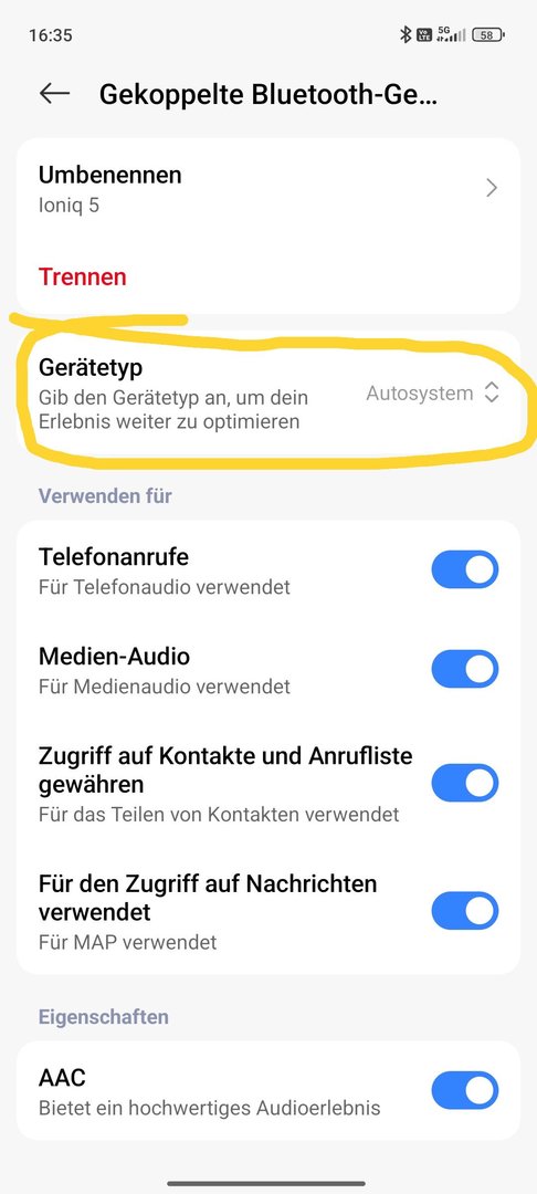

ich habe ein Problem mit meinem Ioniq5 und der Bluetooth-Verbindung zum 14 Ultra.
Wenn ich über die Freisprechfunktion via Bluetooth während dem Fahren telefoniere, funktioniert das Mikrofon nicht. Ich höre die Anrufenden Person, aber sie mich nicht. Das heisst, von 10 Anrufen, funktioniert das Mikro vielleicht einmal.
Das auch wenn Android Auto verbunden ist. Habe das Problem mit Hyper OS 1 und 2. Ich hoffte mit 2 wäre das Problem gelöst.....
Mit einem anderen Handy funktioniert alles einwandfrei. Ich kann also ein HW-Defekt am Auto aussschliessen.
Für die Freisprechfunktion wird normalerweise das Bluetooth HFP (Hands-free-Profile) verwendet. Ist das mit dem 14 Ultra anders?
In den Einstellungen kann ich verschiedenen Gerätetypen auswählen, was bewirkt das? Beiliegend ein Bild dazu.
Ich habe da schon rumgespielt, hatte aber keinen Erfolg. Wo kann ich das HFP Protokoll festlegen?
