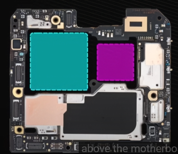

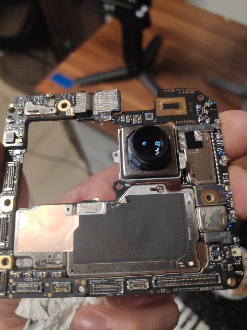

hall, mein Handy wird wieder heiß und stürzt ab. Habe die Wärmeleitpaste erneuert und hatte ein paar Tage Ruhe.
Hallo mein Handy wird sehr heiß, stürzt ab, und startet nach 10x mal starten erst wieder.
Dabei ist das Handy kalt und wird sofort heiß beim booten.
Die heißeste stelle ist zwischen akku und kamerabuckel. Eher unteres drittel vom Kamerabuckel.
Nach hinten ist es dabei kaum warm
Nach vorne hin wird das Display aber dabei sehr warm an der Stelle.
Ich habe jetzt eine Stelle gefunden die nicht so aussieht wie sie aussehen soll.
Glaubt ihr das hier der Fehler liegt`?
Bild 1 Original, Bild 2 mein Handy.
Man sieht auf der Schwarzen Folie das hier eine Ecke fehlt oder verschmorrt ist? Kann das ausreichen das es zu heiß wird?
Wie nennt man diese Schwarze folie? dann würde ich sie austauschen

Kann schon sein, das sich ein Kurzschluss bildet. Die schwarze Folie schein etwas zu isolieren. In dem defekten Bereich ist darunter auch eine Leiterbahn zu sehen. Schau Dir mal genau an, wenn alles zusammengebaut ist, ob das was gegen kommt. auch auf Gehäuseteile achten
Hi, es kann auch sein, dass die Folie durch einen Defekt darunter so heiß wurde und vielleicht dadurch defekt wurde

Inzwischen konnte ich in Erfahrung bringen das der Chargechip unten rechts in der ecke ist.
Also auf gleicher Höhe wo es heiß wird.
Das könnte erklären warum es bei 90 watt laden andauerend rebootet.
Mit nem normalen Netzteil geht das aufladen ca 1 woche gut. Dann stürzt es beim Laden auch mit 9 watt ab einmal.
Außerdem stürzt es auch beim Filmen ab.
Wenn ich zb Highend Games zocke stürtzt nichts ab.
Daher denke ich das CPU und Ram in Ordnung sind.
Weiß jemand ob der Chargechip nur fürs aufladen zuständig ist oder das ganze Energiemanagment?
