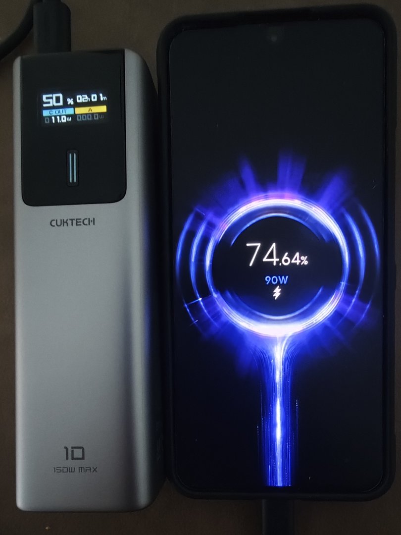

Ich habe irgendwo gelesen dass die CUKTECH Powerbanks mit voller Geschwindigkeit Xiaomi Handys laden können, ich habe mir den CUKTECH 10 bestellt, und tatsächlich, lädt genauso schnell (90W) wie mit original Kabel und Ladegerät, wird sogar angezeigt am Display.
Meine Laptops werden auch bis zu 100W geladen.
Kostet jetzt so um 34€ auf amazon.de.
https://www.amazon.de/dp/B0CSKLD5VD
Bearbeitet von: feverray - Grund: Bild im Thread hochgeladen, bitte keine Image Hoster nutzen
Reaktionen: s3axel, BerlinPhoto und MatthiasWe

...ich habe mir den CUKTECH 10 bestellt, und tatsächlich, lädt genauso schnell (90W) wie mit original Kabel und Ladegerät, wird sogar angezeigt am Display.
Bestätigt.
