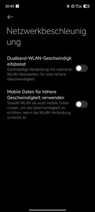

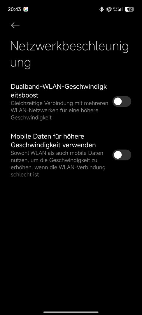

Das hier wurde versucht? Screenshot_2024-08-22-20-43-08-618_com.android.settings.jpg
Reaktionen: Trans_Am und prx
@Macblack91 yes, beides an, wechselseitig an, alles probiert.

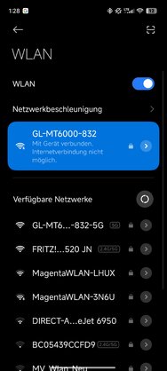

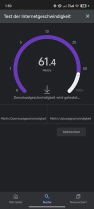

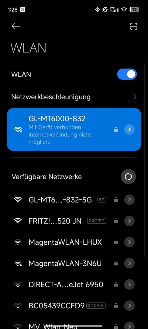

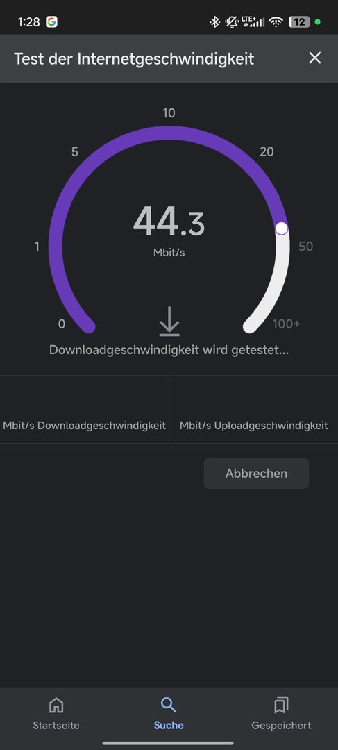

So also bei mir klappt es. Ich musste aber wie auf meinem Screenshot oben die untere Einstellung auswählen. Einmal getestet mit Dual Sim und ohne Dual Sim.
Screenshot_2024-08-23-01-28-45-598_com.android.settings.jpgScreenshot_2024-08-23-01-28-54-301_com.google.android.googlequicksearchbox.jpgScreenshot_2024-08-23-01-30-07-842_com.google.android.googlequicksearchbox.jpg
Ja, wir sehen bei dir, das WLan Zeichen hat ein Ausrufesymbol und gleichzeitig ist auch 5G verfügbar.
Diesen Zustand erreiche ich ebenfalls kurz nach dem Verbinden mit dem WLAN, exakt dasselbe.
Oben in der Notification kommt dann aber eine Meldung das dieses WLAN kein Internet hat und ob ich trotzdem verbinden will... Bestätige ich das, wird aus dem WLAN Symbol ein vollwertiges... Ohne Ausrufezeichen und das 5G verschwindet. Ab jetzt bin ich erst tatsächlich im WLAN drin und habe kein Internet.
In dem Zustand den du oben postest, WLAN mit Ausrufezeichen, 5G wird angezeigt - hast Du wirklichen Zugriff auf die Geräte im WLAN?
Kannst Du tatsächlich das webinterface der Fritte öffnen in diesem Zustand? (vorrausgesetzt es ist nicht so eingerichtet das du es eh über Internet erreichen kannst).

Oh sorry, vergessen zu antworten:D also nachdem ich jetzt rumgespielt habe ist es so das ich nicht in die fritzbox oder in meinen Router komme. Dafür muss ich in der Tat mobile Daten deaktivieren. Ich vermute in meinem falls das es nicht klappt liegt an den Sicherheits Einstellungen im Router. Gehen würde es sicherlich wenn ich einrichte, das ich die Fritzbox oder den Router auch von unterwegs aufrufen kann was aber dann natürlich auch internet benötigt. Was bei mir jedoch klappte war den Router über die App zu verbinden, da ging es aber über den browser keine chance
