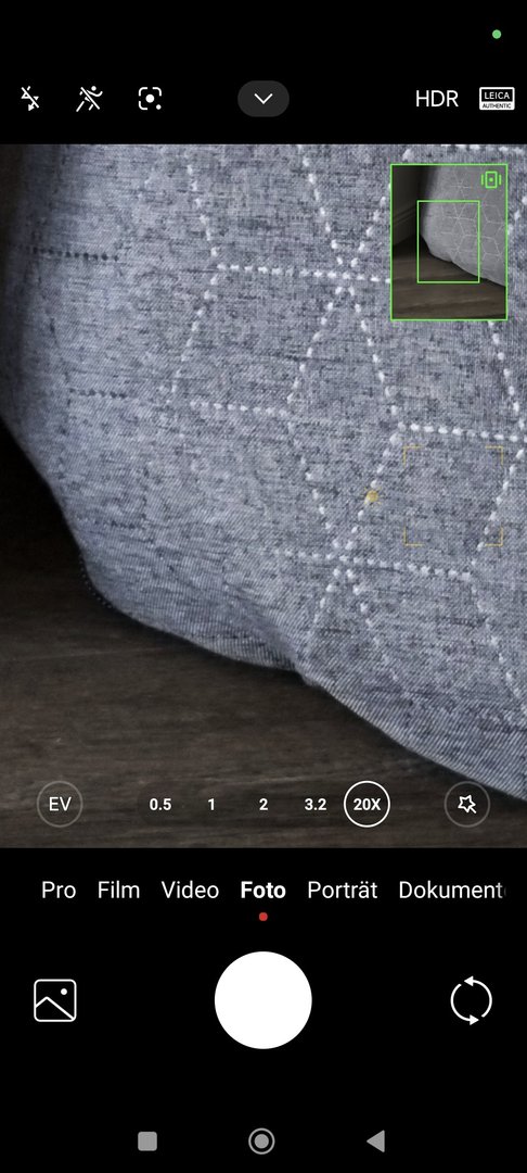

@BerlinPhoto Ich würde sagen, dass du falsch liegst.
Ich kenne dieses Symbol von anderen Smartphones. Die beiden Rechtecke sind ein Hilfs- bzw. Suchfenster, damit man das Objekt besser einfangen kann, wenn man stark hereinzoomt. Das kleine Symbol rechts oben in dem großem Rechteck* weist darauf hin, dass man das Gerät ruhig halten soll und nicht zu stark wackelt. Werden die Symbole grün, bedeutet es, dass man das Gerät ruhig genug hält, um das Motiv ohne Verwacklung aufzunehmen. Bleiben sie weiß, bewegt man das Gerät zu stark.
(*Das kleine Symbol soll wohl ein Smartphone darstellen, der Punkt in der Mitte das angepeilte Motiv sowie die Balken rechts und links der Hinweis auf Verwackeln)
Meiner Meinung nach hat das nichts mit der AI zu tun. Wäre ja auch unlogisch, wenn der AI-Hinweis nur bei herangezoomten Objekten angezeigt wird. Unlogisch wäre außerdem, wenn Xiaomi ein bekanntes Symbol für andere Zwecke verwenden würde.

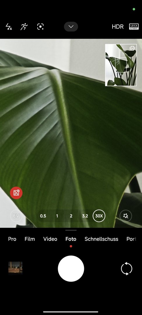

Ich würde auch sagen AI ist in diesem fall aktiv wenn unten links das AI symbol erscheint. Einfach deren Zoom enhancement. AI im menü zu aktivieren brachte bei mir bisher nur etwas andere farben.
Reaktionen: BerlinPhoto und jandroid
@Macblack91 Danke, das Symbol hatte ich gesucht. Das ist für die AI. Wird sogar auch mit angegeben.
Reaktionen: Macblack91
Macblack91 schrieb:
...wenn unten links das AI symbol erscheint.
Ah... ab 30-fach. Daher habe ich das nicht im Hinterkopf gehabt, ich nutze eigentlich nur 10x und 20x nur im Notfall.

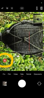

Das eingekreiste Symbol = AI aktiv
Ab 30x Zoom
Das Symbol bei @BerlinPhoto ist eine Orientierungshilfe bei hohen Zoomstufen, ab 20x und das kleine Symbole daneben irgendwas mit Stabilisierung, aber keine Ahnung, ob OIS aktiv bedeutet oder Hinweis, dass man ein Stativ nutzen soll.(Verwacklungsgefahr)?
