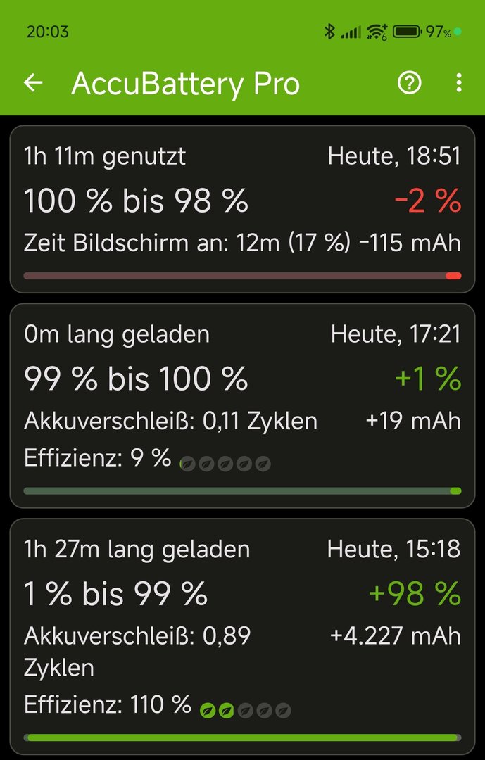

Was meint ihr dazu hab heut mal wieder von 1 bis 100% geladen. Und Accu Battery pro sagt mir nur max 4250mAh hab ich reinbekommen .Designkapazität ist bei 5180mAh eingetragen. ist das bei euch ähnlich??kann doch net stimmen oder???
Wenn du die Battery App runter wirfst und das Smartphone einfach laufen lässt, wird der Akku länger halten.
Die ganzen Messungen im Hintergrund brauchen mehr Akku, als die dadurch sparen kannst.
Ein App ersetzt kein Messgerät, da diese die Ladespannung und den Ladestrom nicht wirklich misst, sonder auch nur von Werten die das System liefert leben muss.
Wenn du messen willst, was wirklich rein geht, dann gibt's hierfür diese USB Messgerät die man zwischen Netzteil und Smartphone steckt.

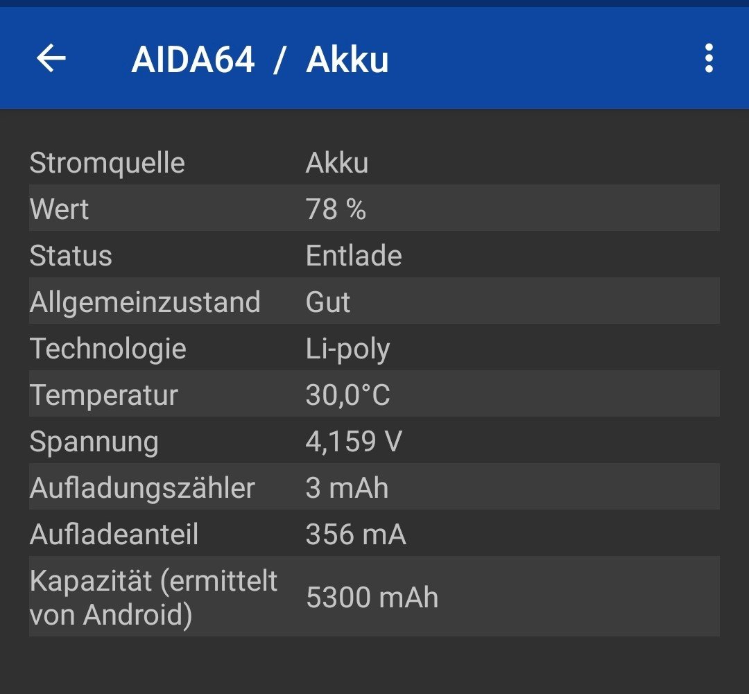

Laut Aida64 hat es 5300mah, obwohl das ja eigentlich nur das China Gerät haben soll.
Reaktionen: BerlinPhoto

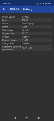

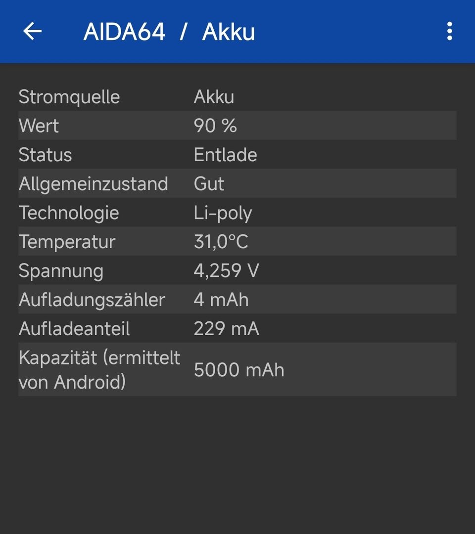

Hmmm, hier sind es 5000mAh.
Reaktionen: Trans_Am

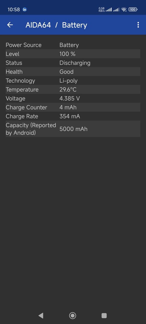

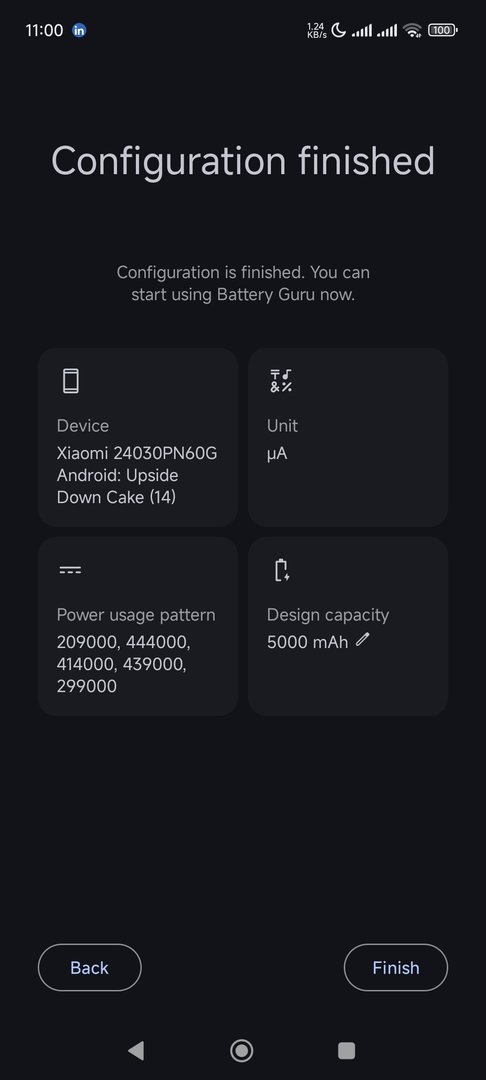

Hier auch 5000
Battery Guru meinte damals 5300 auf HyperOS 1.0.4.0.
Jetzt, nach dem Update auf HyperOS 1.0.6.0 meint Battery Guru 5000mAh.

Das scheint genauso eine komische Sache zu sein, wie mit den Updates. Jeder hat was anderes. Mich würde mal interessieren ob alle die immer noch auf der Firmware 1.0.2.0 hängen, so wie ich, bei Aida64 evtl auch 5300mah stehen haben?
Also accubattery zeigt nach dem Update auf 1.0.6.0...jetzt auch nur noch 5000 an vorher 5300...ist ja witzig ..dann schätz ich mal hat er ca nur zur verfügung so 4850mAh so ist es auch bei meinem S23ultra
Vorher war wahrscheinlich die software noch nicht angepasst. Die china software geht ja immer voran und da wurde vllt vergessen code abzuändern.
Reaktionen: Dan99 und fauli
Nja komisch ist es schon.
Dachte eigentlich das die Designkapazität direkt aus der Akkufirmware gelesen wird... Da spielt es eigentlich keine Rolle in welcher Handy Version diese werkelt.
Für mich daher immernoch nicht klar was für ein Akku drin ist.
Reaktionen: fauli

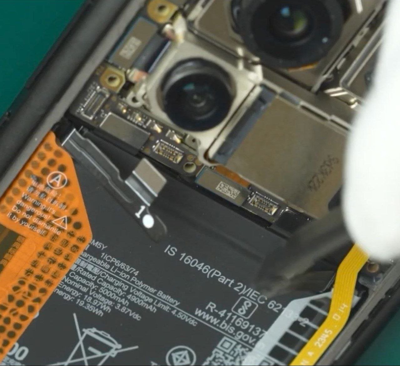

Hier ist die batterie der Global Version. 5000mah BM5Y. In der China version sind 5300mah mit der modelnummer BP51
Reaktionen: tommy43, Tronic1, s3axel und 3 andere
