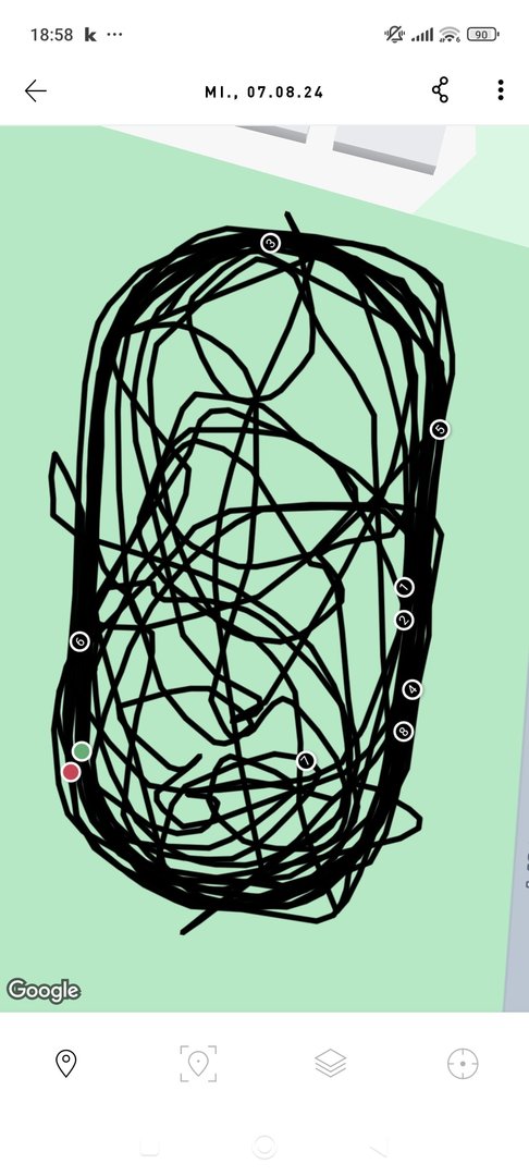

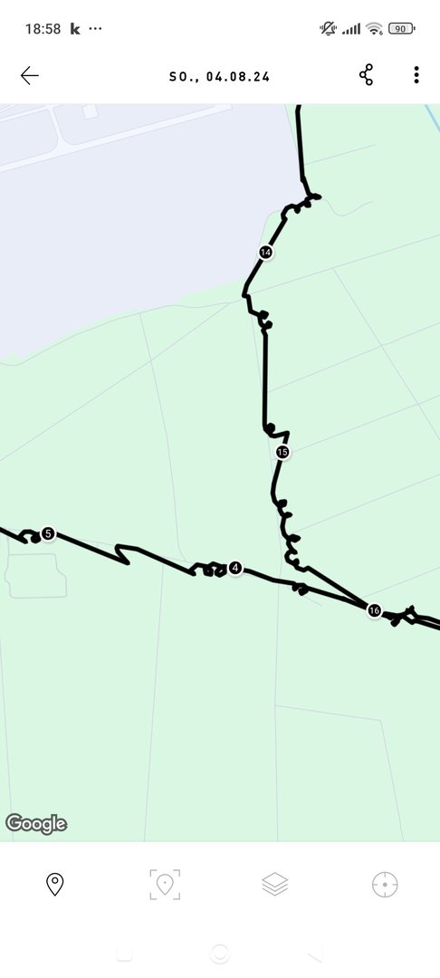

beim Joggen nutze ich meistens die Adidas Runtastic App, oder aber auch die Zepp Life App zur Erfassung meiner Strecken. Seit dem ich das X14U habe sind die Aufzeichnungen total ungenau. Nach 14km sagen mir beide Apps dass ich schon 20 hinter mir habe. Auf einer geraden Strecke sieht es so aus als ob ich im Zickzack laufen würde. Intervallrunden auf dem Sportplatz sehen aus als ob ich mich verlaufen hätte und nach dem Weg suche.... Habe schon diverse Einstellungen von den FAQs der App Hersteller angewendet, leider erfolglos. Habt ihr noch Ideen?

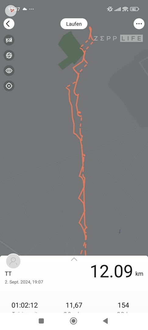

Hier noch ein Bild aus der Zepp Life auf einer geraden Strecke.
