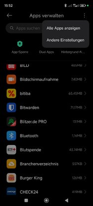

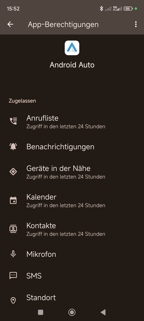

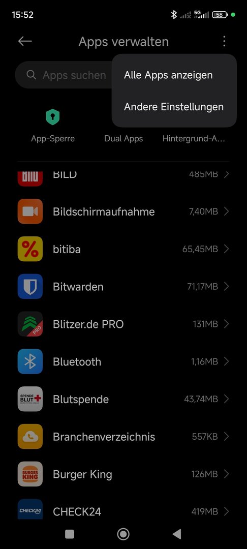

Einstellungen-Apps-Apps verwalten- oben rechts bei den drei Punkten auf Alle Apps Anzeigen auswählen - und dann für die Android Auto App alle Berechtigungen zulassen.
  • Screenshot_2024-07-17-15-52-41-386_com.google.android.permissioncontroller.jpg

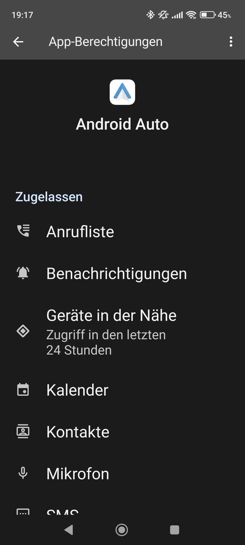

Schau mal in Apps, Apps verwalten, Android Auto und App Berechtigung ob da bri Kontakte zulassen steht. Ich habe ein Golf 8 und da geht das ohne Probleme habe auch alle Kontakte im Google Konto.
  • Screenshot_2024-08-14-19-17-16-996_com.google.android.permissioncontroller.jpg
