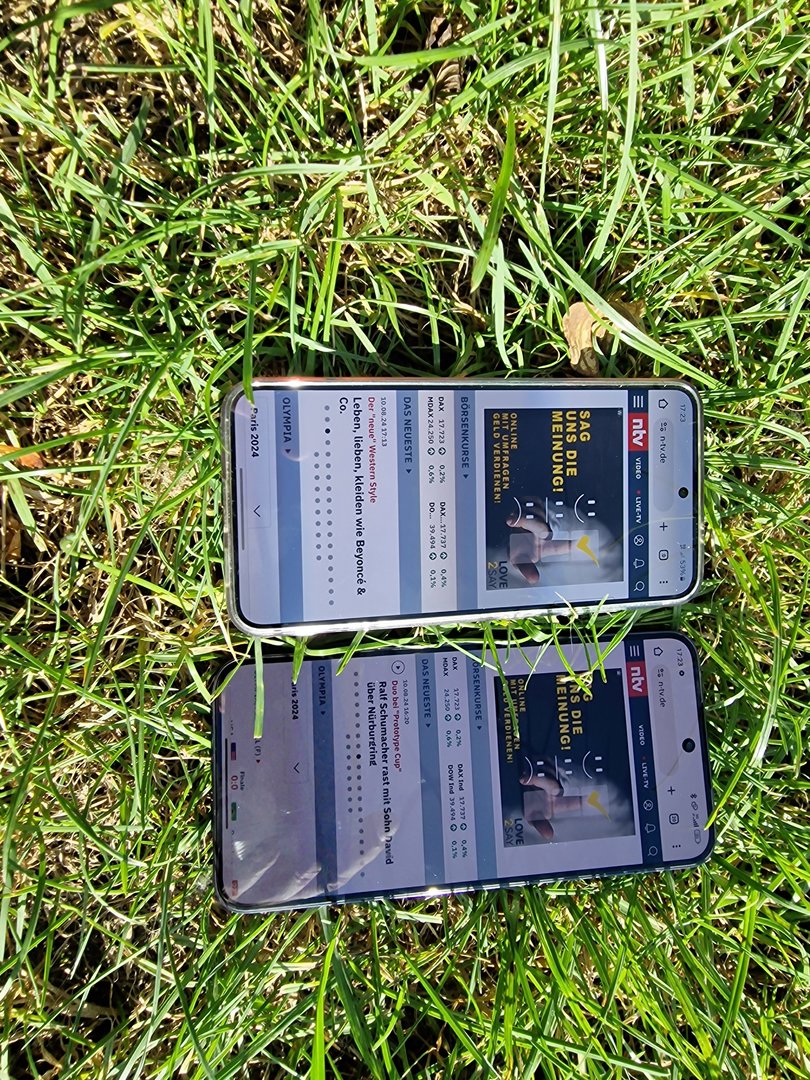

Ich hatte jetzt draußen viel fotografiert, jedoch ist die derzeitige Displayhelligkeit, auch im HighBrightnessMode völlig unzureichend. Sie liegt mindestens lt. Labor notebookcheck 200 cd unter dem Vorgänger Xiaomi 13. Die liegt somit auf dem Niveau von einem einfachen S22 vor 2 Jahren
Ich saß bei bewölktem Himmel ohne Sonne auf einer Bank und konnte selbst meine Fotos nicht mehr richtig erkennen. ich musste die dann per Quickshare auf Samsung rüberkopieren.
Wenn man z.B. in der prallen Sonne auf einem Samsung S24 und Xiaomi 14 eine normale Nachrichtenseite lesen will, ist der Unterschied schockierend.
Gleiches gilt beim Vergleich Xiaomi 13T und Xiaomi 14.
Oben das S4
Das teure Xiaomi 14 ultra ist aber merkwürdigerweise auch nicht heller - selber Steuerlogik
Hier sind es größtenteils geringe 900 CD +x bei 100 % APL reinweiß Auto max.
So das Notebookcheck- Labor.
Für ein Highend SP geht sowas gar nicht.
Samsung kommt hier über 1400 cd!!!!

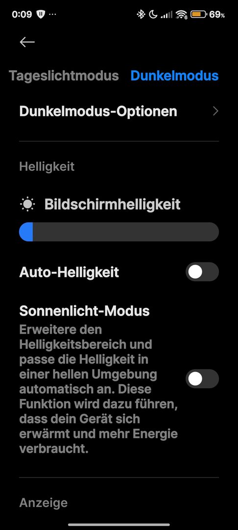

Ich muss morgen mal diese Funktion in der Sonne ausprobieren. Habe durch Zufall ein sich einblenden Menuepunkt zur Helligkeit bei Sonnenlicht entdeckt. Es erscheint nur, wenn man die autom. Helligkeitsregelung deaktiviert. Danach die autom
Helligkeit wieder aktivieren sonst wird die Helligkeit allein von der Sonnenlicht Einstellung nicht mit geregelt. Damit sollte das Display vom X14 nun merklich In der Sonne heller und ablesbar sein.....
Zu Lasten des Akkus natürlich 😉
@Compact51
Das betrifft nur den manuellen Modus
Dort gibts nicht mehr als geringe 500 cd. Mit Sunlight Mode kann man dann ca. 710 cd erreichen.
Im Auto Modus ist der Schieber wirkungslos. Samsung nennt das Extra Brightness .So kommt das S22u z.B auf 900cd manuell
Also ich hab gerade das x14 mit dem Display voll in die Sonne gehalten und es ist heller als ohne den Sonnenschalter. Ausserdem bleibt der aktive Sonnenlicht Schalter im Hintergrund weiter aktiv.
Da ich noch den Automatikmodus für die Helligkeit aktiviert habe passt sich die Display Helligkeit dem Umgebungslicht an(aber langsam). Wenn man die Automatik rausnimmt wird Es nicht viel heller. Nur in Verbindung zusätzlich mit der Automatik kann ich bei Sonnenschein aufs Display auch was lesen (oder besser lesen)
Das gleiche Menü (Sonnenlicht wieder versteckt wenn Automatik im Menü aktiviert ist) gibt es im x12t pro, nur dass das x14 etwas heller wird im Sonnenlicht
Der Unterschied ist zu sehen, wenn auch nicht gewaltig.
Ich habs digital mit und ohne Schalter mit einem Luxmeter ausgemessen : Mit oder ohne Schieber an bleibt es im Automodus maximal bei 1170 cd.
Das S24 kam auf knapp 1900 cd, das S23 auf 1587 cd, das Iphone 15 Pro auf knapp 1400 cd zum Vergleich.
Vorlage Browser ntv startseite (parxisnaher APL Level)

Grundsätzlich sagen die Xiaomi-Quellen, dass bei Einschalten der Autohelligkeit der Sunlightmode immer intern aktiviert wird.
Danach ist das An -und Ausschalten nur im manuellen Modus relevant.

Meine Versuche sind in diesem Falle praktischer Natur. Ich gehe in die derzeit helle Sonne (bei mir im Rücken), so dass das Sonnenlicht voll auf das Display, meines x14 scheint.
Zuerst habe ich die autom. Helligkeit deaktiviert und nur den Sonnenlichtschalter aktiv gelassen. Habe unser Android-forum Seite im dunkel mod auf dem Display. .
. Nun schiebe ich den Helligkeitsregler voll auf. Naja. Dann schalte ich die Helligkeitsautomatik zu und es wird (obwohl der Helligkeitsregler auf max steht) heller. Noch mehr Unterschied sieht man bei der im Blackmode dargestellten n-tv.de Seite weil diese weiße Schrift hat. Und kann in der vollen Sonne mein Display nun auch die Uhrzeit vom Dax Wert lesen (der grau ist) , wo ich bei selbiger Einstellung auf meinem X12 t pro kaum noch was erkennen kann. Wie hoch die Candela ist weiß ich natürlich nicht. Aber mit den Einstellungen und den Kontrast auf Mittel in den Einstellungen, kann man nun auch mit über 60 alles gut lesen 😉
