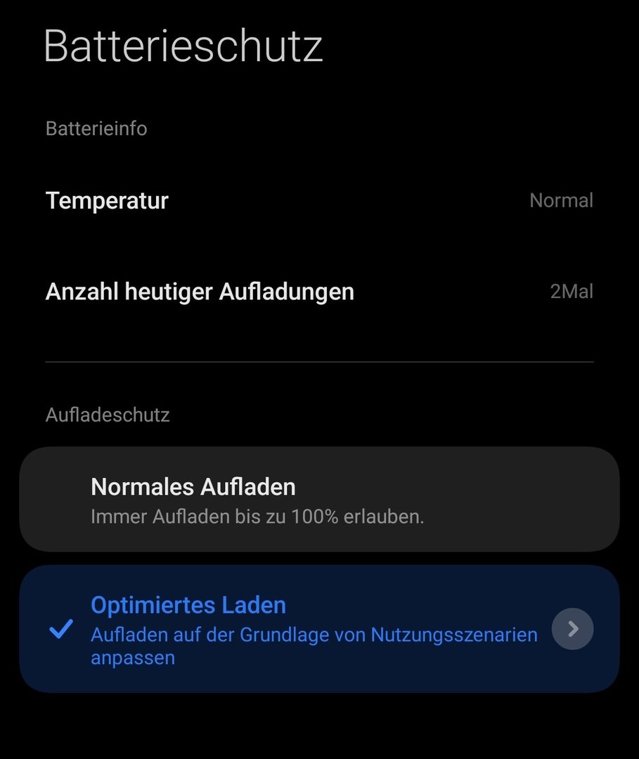

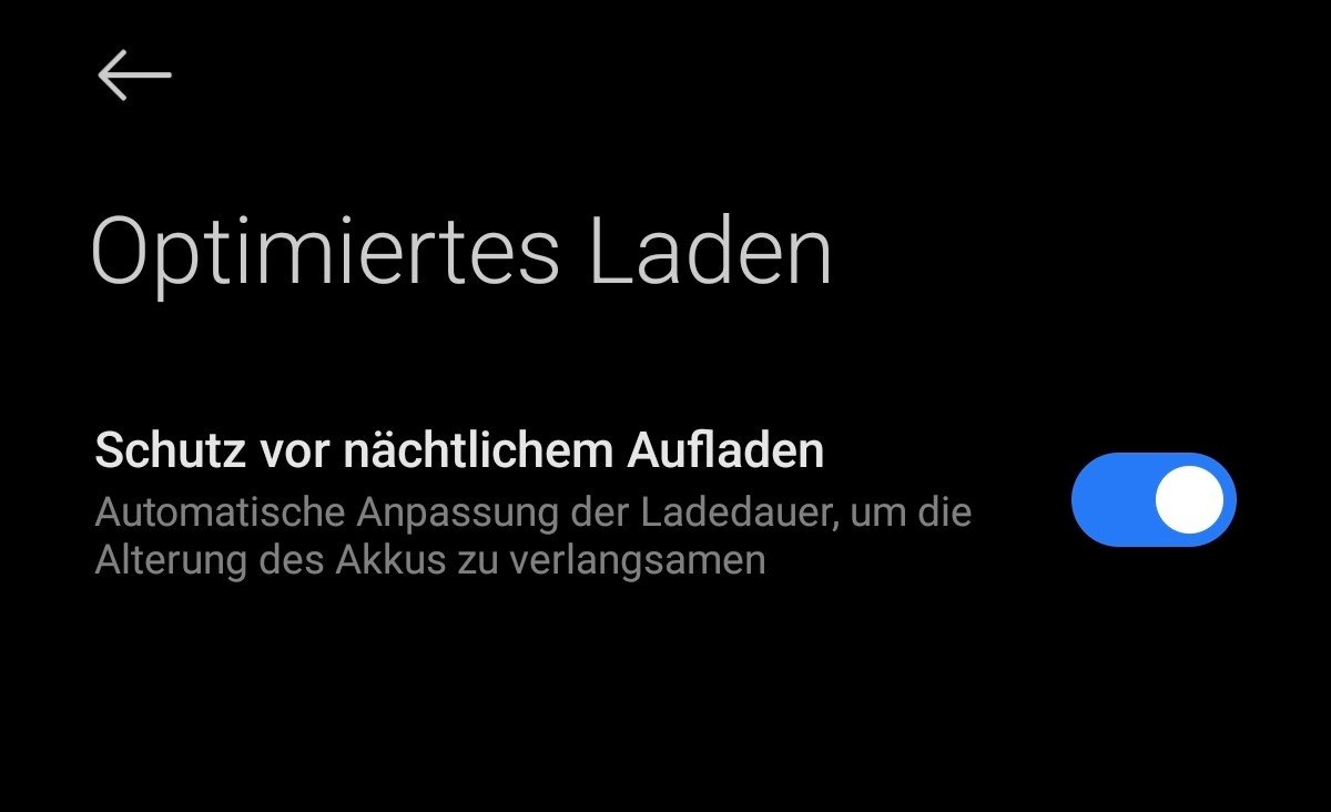

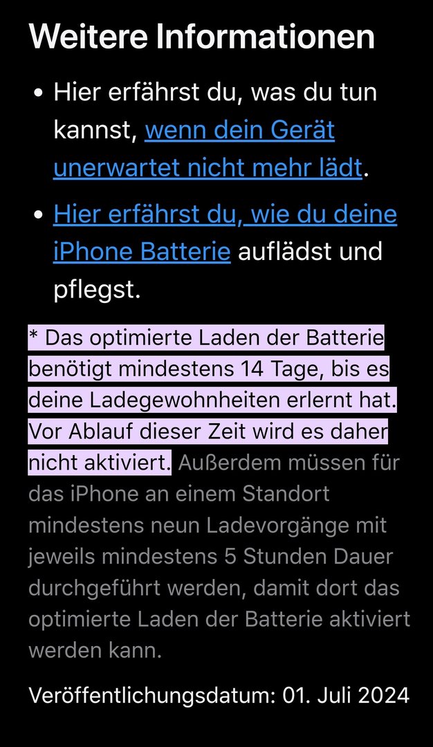

Also was bedeutet optimales laden genau?
Faruntersteht man, wenn man dass das Handy bis 80% suflädt und wenn du aufsteht zu vor die restlichen 20% reinpumt. Aber...
Das optimale Laden funktioniert nur wenn deine Ladegewohnheiten (zu laden über Nacht) und 14 Tage gleich bleibt. Wenn es ständig verschiedene Zeiten des ranstöpseln gibt ist diese Funktion nicht aktiv. Die Funktion im x14 heißt jau. A. Andres :... Das sich die Ladeelektronik auf die Grundlage von Nutzungszenarien anpasst.!
Zu lesen gibt es in diesem Falle wie optimiertes Läden funktioniert beim iPhone funktioniert im Link und das ist das gleiche wie bei Xiaomi 12 😉
Optimierte Laden oder Schutz vor nächtliches. laden
Oh sorry da ist was in den Kopiereinstellung was schiefgelaufen. Hoffentl. werdet ihr schlau. Früher konnte man nach dem Abschicken der Mitteilung nochmals berichtigen. Aber ich finde die Möglichkeit hier nicht mehr.
