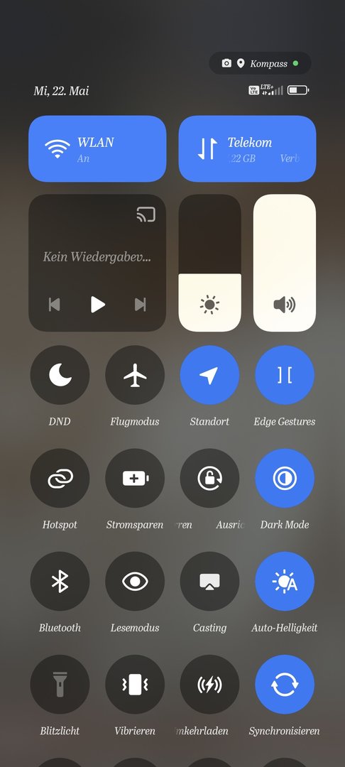

Wird das denn bei dir, im Kontrollzentrum ganz oben rechts, nicht angezeigt?
Nein, das macht die Sache ja so kompliziert.

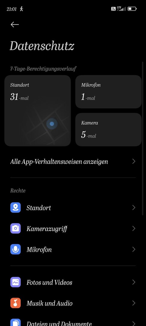

Einen Tipp hätte ich noch.
Öffne die App »Sicherheit«.
Klicke auf Datenschutz und danach auf die Kachel Standort.
Ist ohne Gewähr, ich hab die xiaomi.eu
Reaktionen: roadrunner321
@Fembre bin mir nicht sicher. Hab das nicht aktiv aktiviert. Auf der Seite steht, dass ich derzeit keine Standortdaten für andere Personen freigegeben habe.
@chika finde ich nicht. Du meinst die Xiaomi-eigene Sicherheitsaspp, oder? Dort finde ich keinen Reiter Datenschutz
Ja, die xiaomi eigene.
Vielleicht über die Suche in den Einstellungen?!... Datenschutz
Danke, gabs gefunden. Da komme ich aber auch nur zu den Einstellungen, darüber hatte ich schon alle Apps mit Standortzugriff mal deaktiviert. Echt seltsam...
Vielleicht ist das Problem gar nicht der Standort, sondern Mikro oder Cam?!
