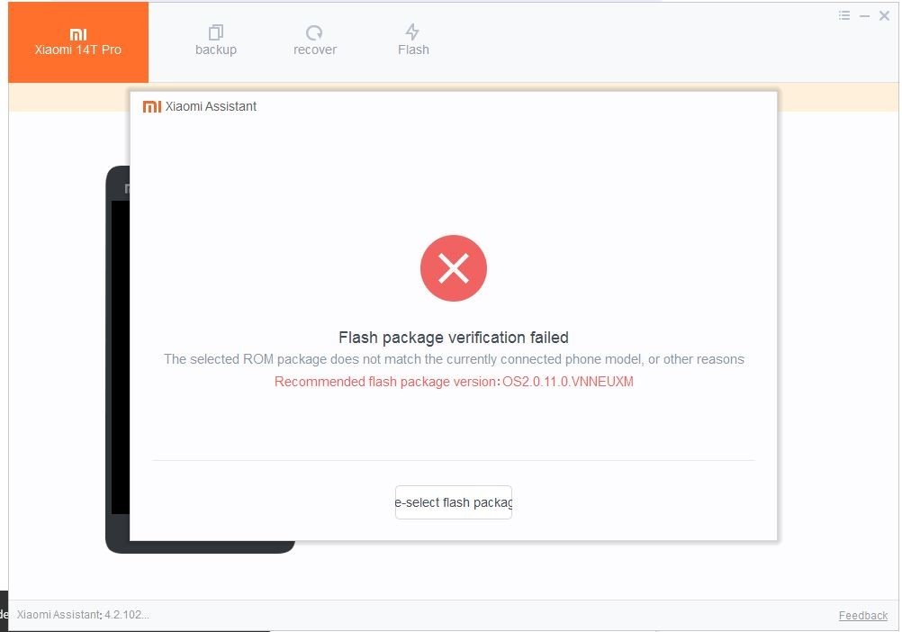

Ich habe jetzt mit 2 unterschiedlichen USB Anschlüssen versucht mein 14T Pro zu flashen und immer kommt die gleiche Fehlermeldung.
Habe auch nochmal die Firmware neu runtergeladen für den Recoverymodus und trotzdem funzt das nicht.
@chika die 2.0.12.0.VNNEUXM, habe jetzt die 11er drauf
Hmm, wie groß ist die zip?
Datei ist im richtigen Ordner auf dem PC?
@chika die Datei hat 5,86GB und was meinst du mit richtigen Ordner?
Ich habe jetzt im Start Thread gelesen, das die ROM in einen speziellen Ordner muss, probiere nochmal neu.
