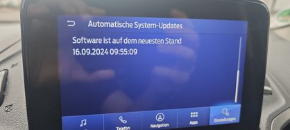

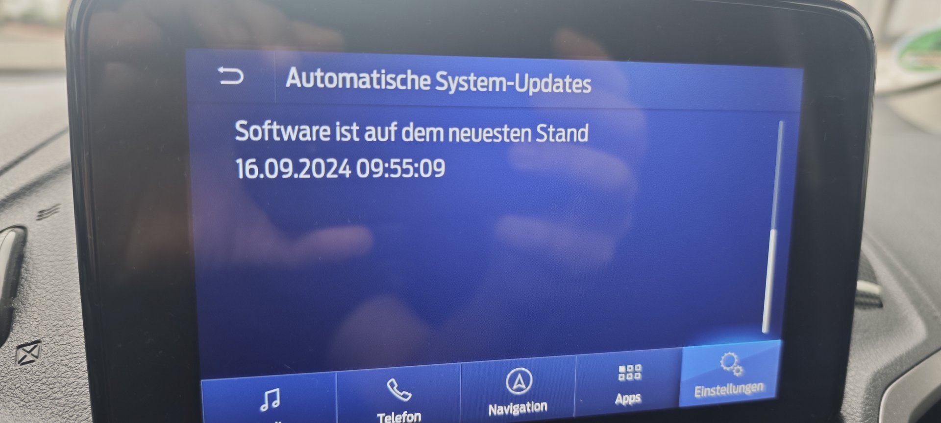

@TheMytg0s
Habe ebenfalls ein Sync 3
Firmware ist auf dem neuesten Stand, gerade nochmal gesucht.

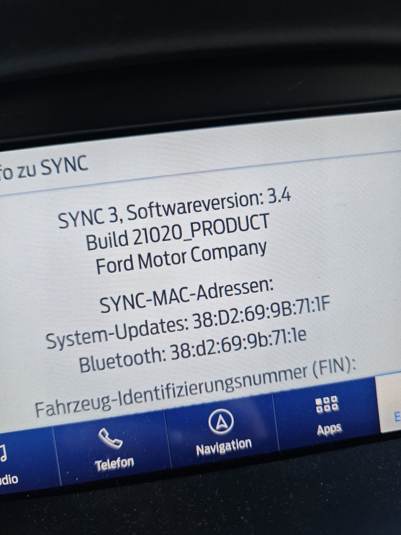

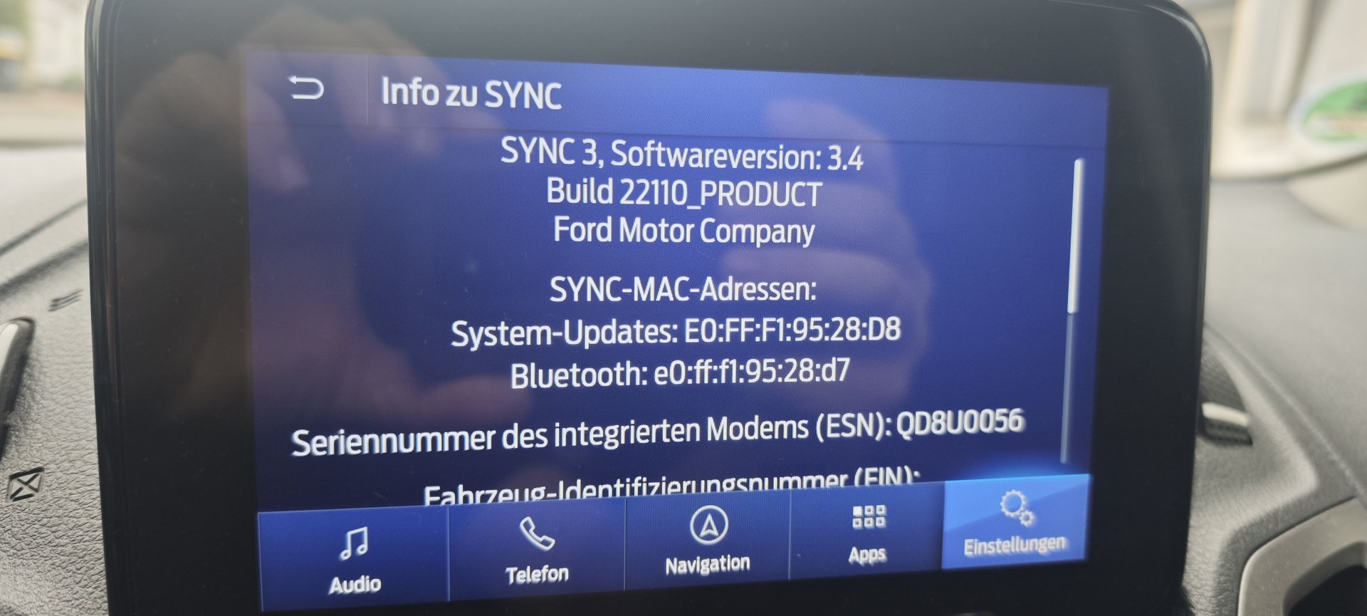

@Adonay du hast auf jedenfall neue Version drauf siehe mein Bild. Habe mein letztes Update in Juli 2021 gemacht. Da ich mal Probleme.l hatte wegen der Software habe ich als es wieder lief nie wieder nen Update gemacht und das bleibt auch so 😂
Beim S21 hatte ich ab und zu Probleme mit der Verbindung zum Ford aber beim X14 ist alles top.
Die Softwareversion ist aber noch identisch.

Ja aber Build Version ist anders. Kann mir aber auch nicht vorstellen das es daran liegt.
