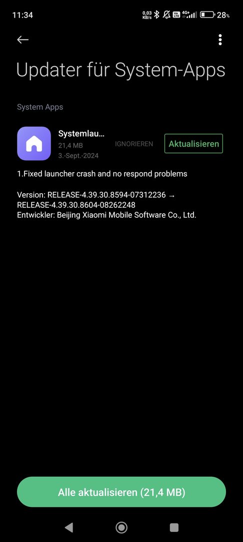

Hallo Zusammen
Auch ich hatte das Problem, dass mein Handy nicht mehr geboot hat. Zum Glück konnte ich nach dem Starten vom abgesicherten Modus den Systemlauncher von Nova auf den Standart ändern und anschliessend wieder normal booten.
Nun habe ich ein Update von Systemlauchner pendent. Kann ich diesen nun installieren, oder eher nicht, weils erneut zu Problemen kommen kann?
@pollox sollte reibungslos klappen 😉
Reaktionen: pollox

DANKE für die Tipps in diesem Thread! Gerade das Xiaomi 14 neu bekommen, vom alten Smartphone die Daten migriert (inkl. des NOVA Launchers), und am Bootloop verzweifelt. Ein Uninstall vom NOVA Launcher hat das Problem behoben.
Ein vielleicht hilfreicher Tipp: Bei mir konnte ich den Bootloop immer nach 2-3 Neustart-Versuchen damit durchbrechen, dass ich das SIM-Fach geöffnet habe. Das hat dem (nachdem man 3-5 Min im Loop war & den "HyperOS"-Bildschirm gesehen hat) offenbar einen Schubs gegeben, den Start abzuschließen. Anschließend ließ sich der Launcher deinstallieren.
Wow vielen Dank für den Tipp mit dem SIM Karten Fach! Ich hätts nicht gedacht, aber als ich während dem Boot Loop die Simkarte entfernte, war ich prompt drin.

Guten morgen, meine Frau und ich haben uns je ein Xiaomi 14 gegönnt und sind auch zufrieden mit dem Handy. Vor allem die Schnellladefunktion ist der Hit bei uns. Leider sind wir auch Betrofffene des Updates und bekamen von Xiaomi auch eine Handlungsanweisung wie das Update manell installiert werden kann.
Um es vorweg zu nehmen die Anweisung hat nicht funktioniert. Erst hier ..ein GROßES DANKE erfuhr ich dass es am NL liegen könnte -Muss man(n) drauf kommen- und gestern dann den NL deaktiviert bzw. OL aktiviert, Update runtergeladen, installiert und es lief in einem Rutsch durch. Danach den OL deaktiviert und den NL wieder aktiviert und so wie ich das im Moment sehe funktioniert das Xiaomi 14 wieder einwandfrei.

@Inuk hallo, vielen Dank für deine Information. Bei mir ist es ähnlich, wie von dir beschrieben. Wenn ich ein Neustart mache oder das Gerät aus- und wieder ein-schalte, versetzt sich das Xiaomi 14 immer wieder in den Bootloop. Auch wenn sich das Gerät mit leeren Akku selbst ausschaltet, fährt es nicht normal hoch und bleibt in der Bootschleife hängen. Wenn ich das Sim-Kartenfach in diesem Zustand öffne und wieder schließe, startet es dann in den Startbildschirm. Das ist aber nicht normal, dass man das tun muss. Ich habe Angst, daß mein X14 nun dauerhaft nicht mehr normal hoch fährt. Weiß jemand woran dieser Fehler liegt? Ob das Update fehlerhaft ist, oder wie von einigen beschrieben am installierten Nova Launcher liegt. Ich habe jetzt noch nicht den Versuch unternommen, den Nova Launcher zu deinstallieren und das X14 neu zu starten, da ich meine Einstellungen und die Nutzung des Nova Launchers nicht verlieren möchte. Vielen Dank im voraus für eure Tipps und Erfahrungen 🤔🫡👍.
@Flexdom Die Lösung des Problems wurde in einen separaten Thread ausgelagert. Dort ist die Vorgehensweise beschrieben und ein zu installierendes Update des Systemlaunchers verlinkt. Siehe #98.
