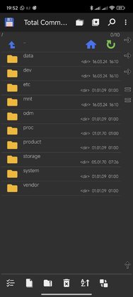

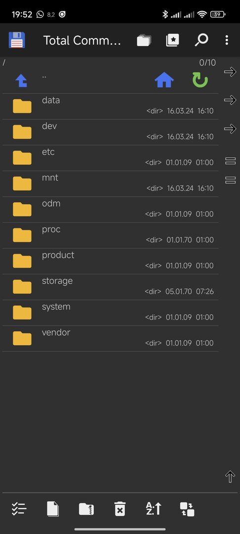

Schieße ich das X 14 an den PC an, dann wird mir das Systemverzeichnis überhaupt nicht gezeigt. Auf dem Handy selber auch nicht. Nur über den "Total Commander" kann ich das Systemverzeichnis anzeigen. Zugreifen kann ich aber auch nicht.

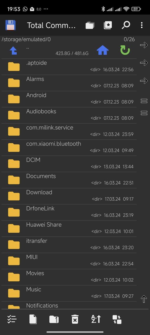

@MatePro2 Dein erster Screenshot zeigt das Systemverzeichnis. Dort hast du definitiv nur Leserechte. Der andere zeigt deinen internen Speicher. Dort hast du Lese- und Schreibrechte.

Welcher Pfad? /system? Im Verzeichnis /root (Screenshot) ist er nicht.

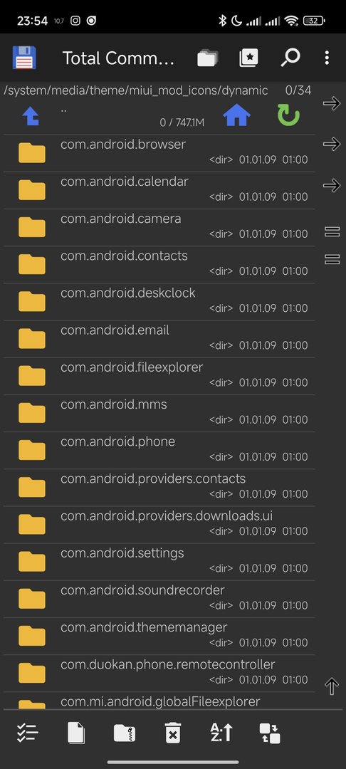

Ich komme schon mit dem TC bis zum eigentlichen Pfad. Nützt alles nichts. Ich muss den Inhalt auf den PC bringen, um ihn zu bearbeiten. Aber das klappt alles nicht. Habe einige Apps auf dem PC ausprobiert. "Dr. Fone“ und noch zwei Andere. Auf dem Handy alle Berechtigungen erteilt (Entwicklermodus) und dennoch keinen Zugriff auf die Systemordner. Das ist echt frustrierend...
Klar kommst du bis dahin. Aber nur lesend. Selbst mit dem TC kannst du dort ohne offenen Bootloader/Root nichts ändern. Sogar mit Root wäre es schwierig.
