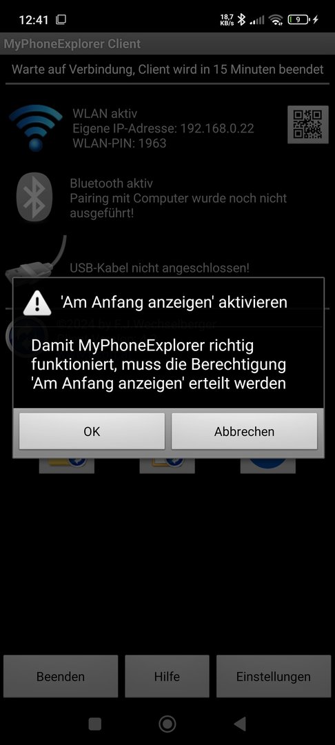

Jetzt diese Meldung hier:
...ja, du musst die Berechtigung erteilen. Diese wird zwingend benötigt - so wie z. B. Dialer sie auch benötigen. Wenn du auf OK klickst, wirst du normaler Weise zum Menü geführt.

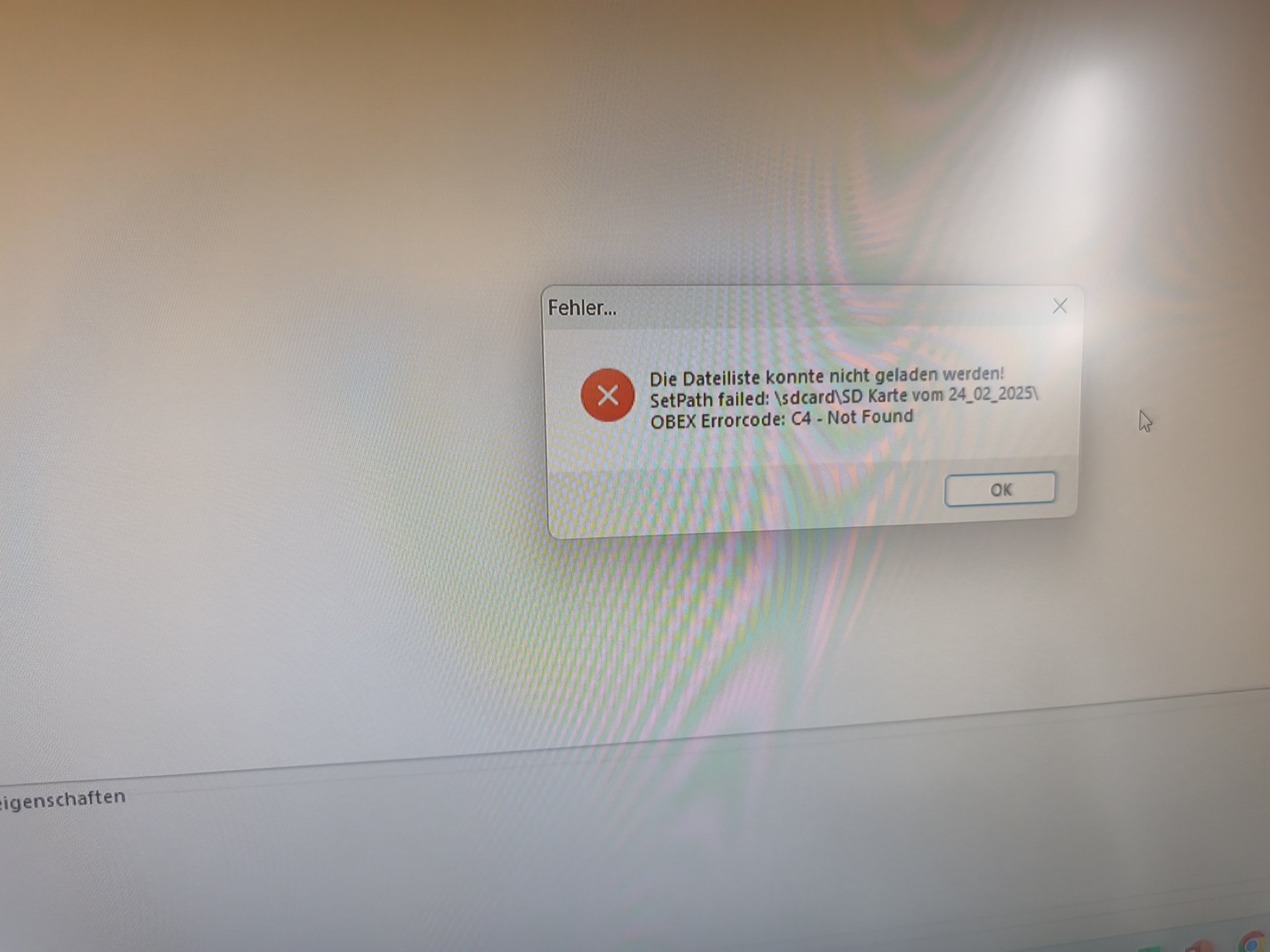

Es geht weiter mit Fehlern...
Ich arbeite nicht mit der SD Karte, das Verzeichnis auf dem Notebook hat nur diesen Namen.
