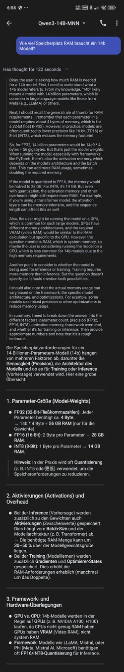

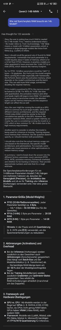

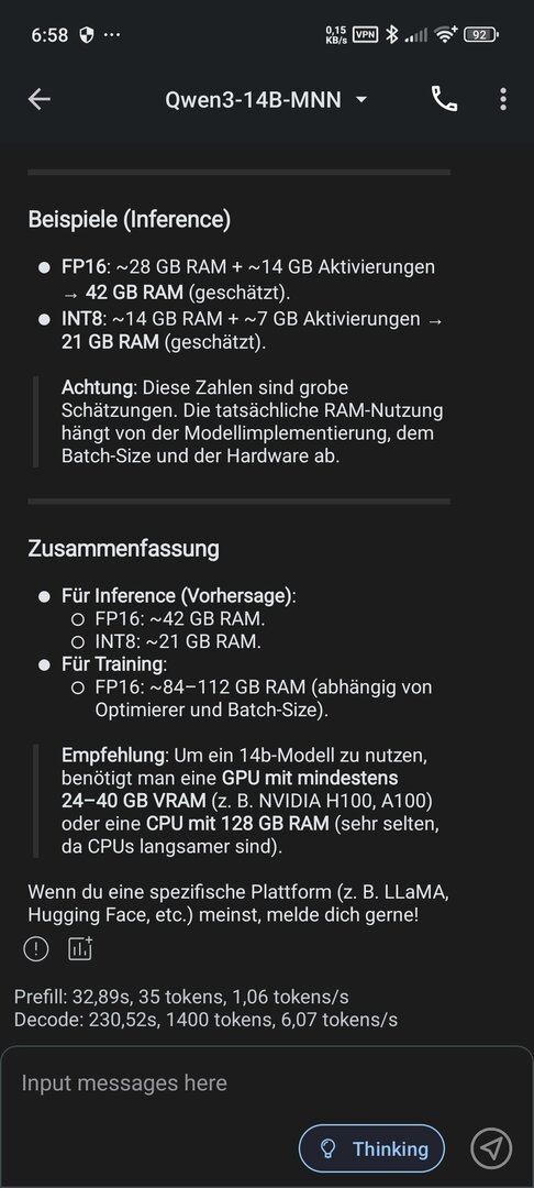

Bei meinen MacBook kann ich mit Speichererweiterung extrem große Videos bearbeiten oder 3D sculpturen usw. Der SSD Speicherplatz ist immer langsamer als ein echter RAM, aber es ist benutzbar.
Bei Android sehe ich das nicht anders, ich kann problemlos 14b Modelle laden und nutzen und komme auf noch ca. 6 token/s was noch einigermaßen nutzbar ist.
Screenshot_2025-09-12-06-58-55-417_com.alibaba.mnnllm.android.release.jpgScreenshot_2025-09-12-06-58-14-741_com.alibaba.mnnllm.android.release.jpg
Die Antwort hat 3% Akku verbraucht 🫣
Sinnlos ist die Speichererweiterung nur wenn sie den SSD nutzt obwohl noch ram frei ist. Dann verlangsamt sie das System unötig. Zumindest beim Mac macht das keine Probleme, wie es beim Xiaomi gelöst ist hab ich noch nicht ausreichend getestet.
