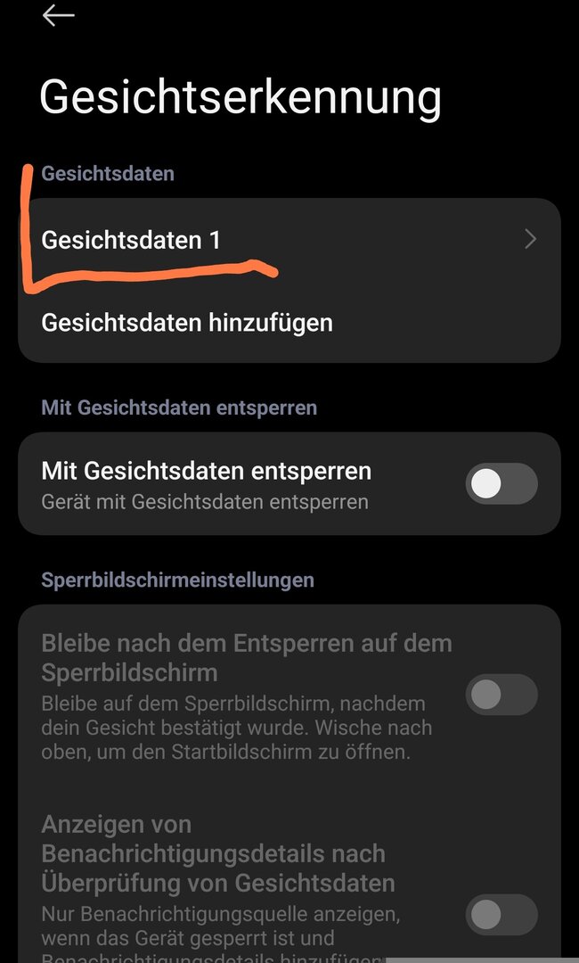

Also, wenn Gesichtsdaten gespeichert sind, funktioniert das gut. Ich hatte es am Anfang auch aktiviert, aber vergessen, dass dafür auch Gesichtsdaten nötig sind, um zu funktionieren.

also wenn ich mein Gesicht unter "Gesichtsdaten" gespeichert habe, bleibt der Bildschirm an. Auch wenn ich die Entsperrung per Gesichtserkennung deaktiviert habe.
Ich kann mich auch irren, aber so funktioniert es bei mir.
@weberbeis Gesichtsdaten wurden nie gespeichert, auch nicht zum Test.
