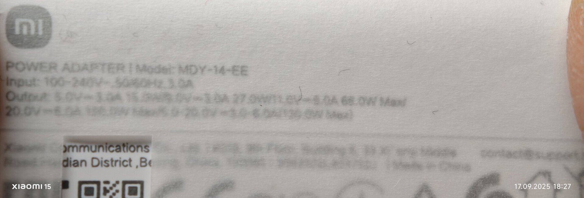

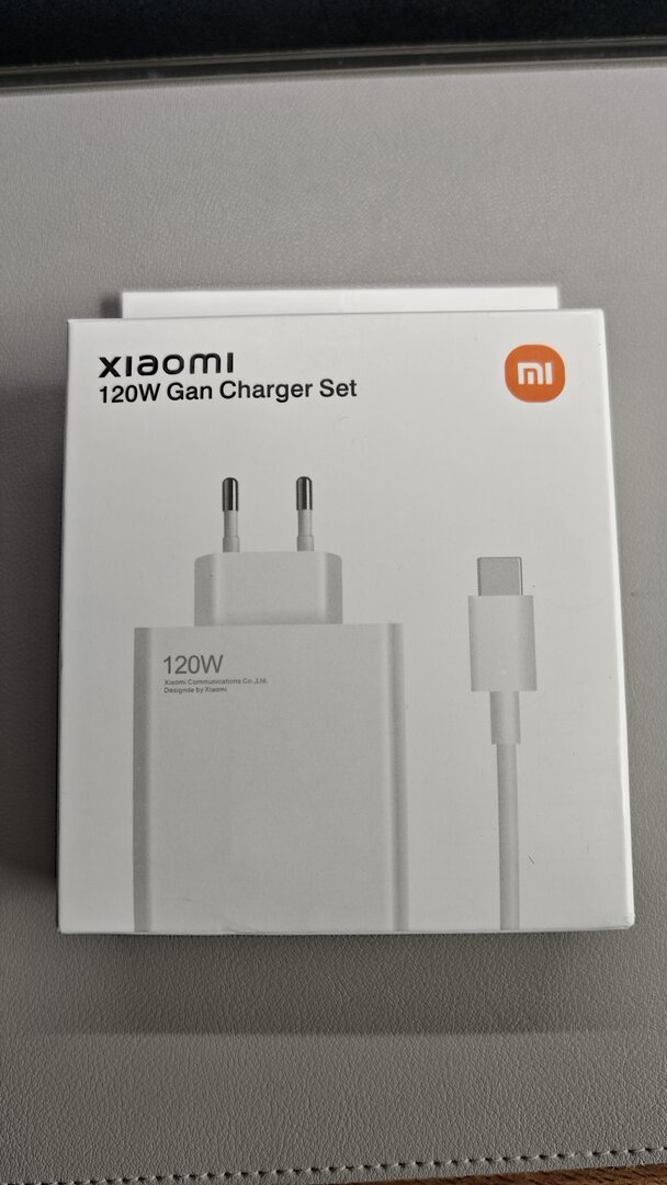

Ich bin derselben Meinung wie SirPhilippF! Auf meinem netzteil steht folgendes... (Sorry für die schlechte Qualität ist noch in der original Folie^^)

Reaktionen: SirPhilippF
Obwohl es xiaomi store von Amazon ist? Die sind schon zurück. Das ist krass.
der Verkäufer ist ein anderer, steht rechts, laut Angaben ist es original, vielleicht Bilder vom Teil und der Packung machen und mal den Xiaomi Kundenservice fragen ob es original ist?
Sieht alles original aus.

Die Plagiate sehen täuschend echt aus. Ich habe wie gesagt, sogar noch eins hier liegen. Um sicher zu gehen, würde ich bei Xiaomi nachfragen. Aber die schlecht Leistung spricht für sich.

Könnte Plagiat sein, bei Amazon ist wohl eh das Problem das die Original/Plagiate durchaus im selben Versandlager liegen können. Besser direkt bei Xiaomi bestellen, das geht auch schnell.
Was mich etwas stuzig macht, könnte aber auch einfach nur am Foto liegen. Der Druck auf den Ladegeräten ist zu dunkel.

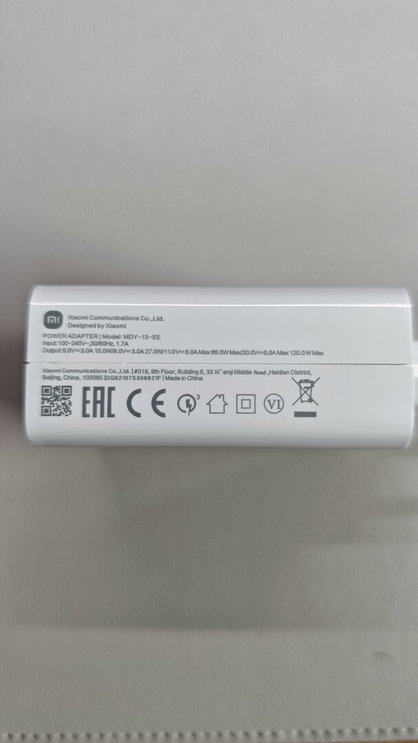

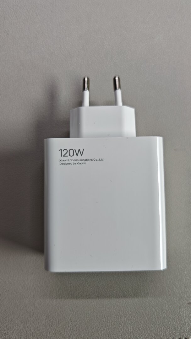

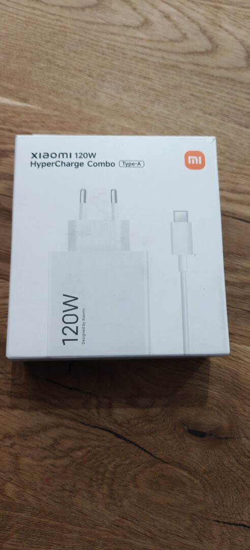

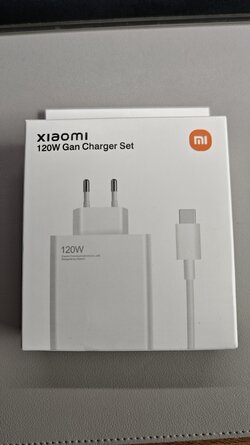

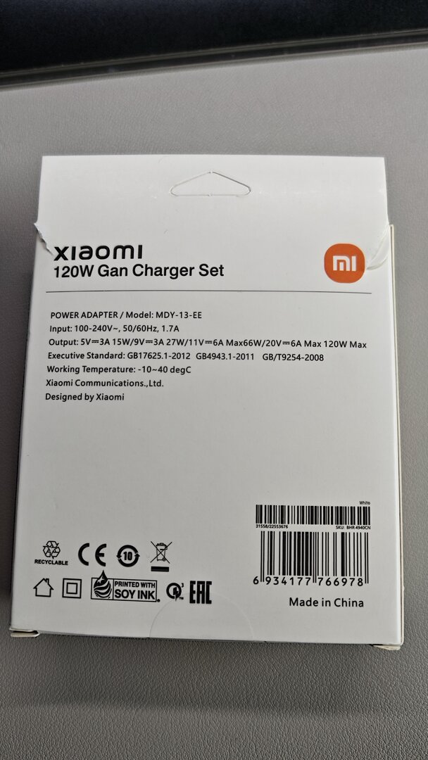

Ich habe jetzt Mal ein paar Fotos von dem gefälschten Netzteil gemacht, welches ich bei Amazon gekauft habe.
Vielleicht hilft das hier dem einen oder anderen.
Das krasse ist, der Charger ist auch wirklich schwer ist. Das wird voll ganz simple mit Knete oder ähnlichem erreicht. Geöffnet habe ich das Teil noch nicht.
