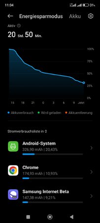

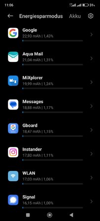

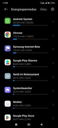

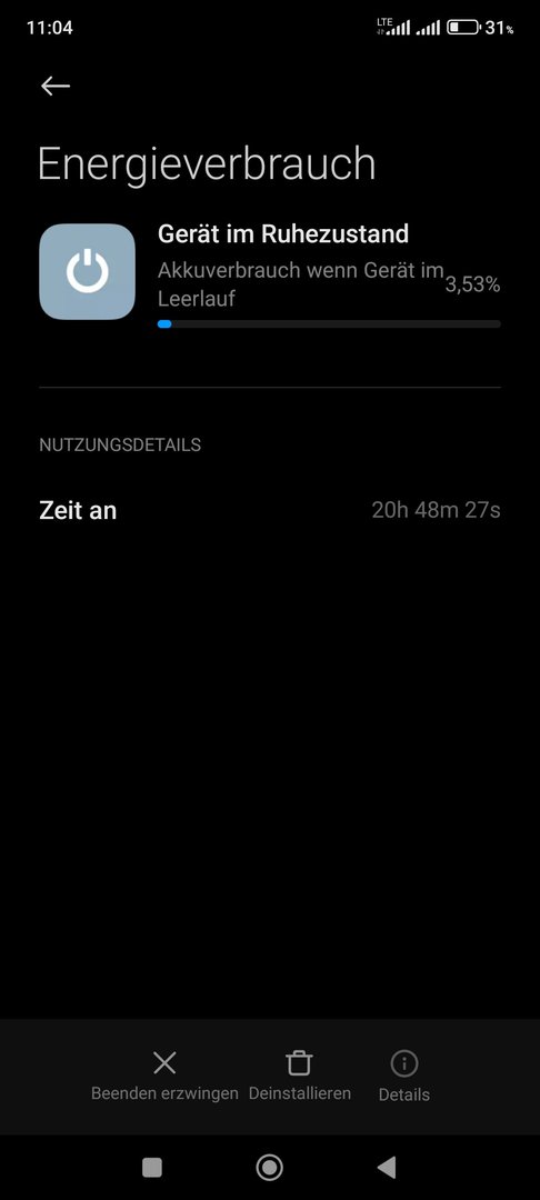

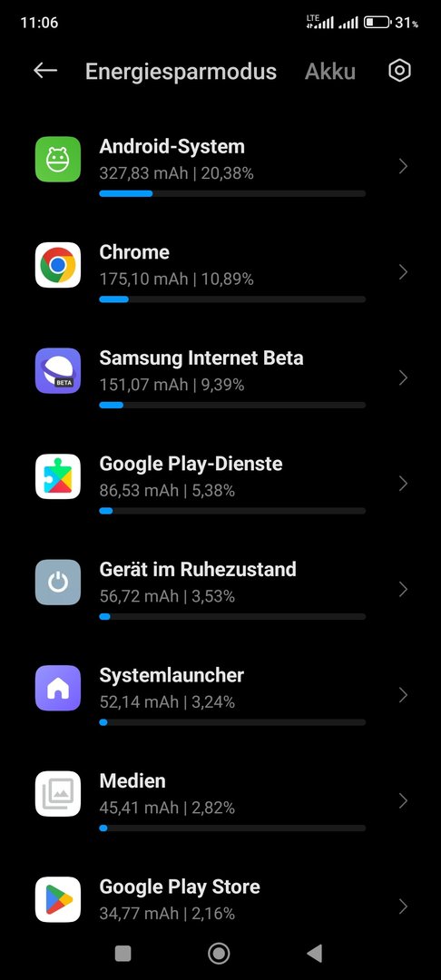

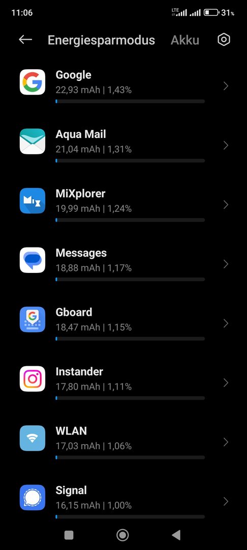

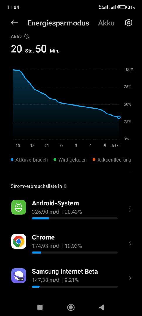

Habe Mal den Verbrauch angehängt seit der letzten Aufladung.

Gute Frage ...
Könnte als Display auftauchen, beim System, der SoC könnte nicht schlafen oder sonstwas.

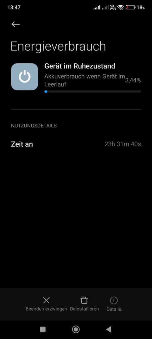

An der Hintergrund Nutzung kann es doch nicht liegen,denn habe das 10 Sekunden AOD beim note 12 mittlerweile ausgestellt und die Hintergrund Nutzung läuft laut Akku Statistik munter weiter.
