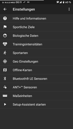

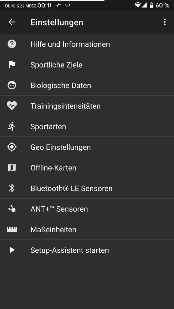

Ich frage mich, ob es vielleicht doch funktioniert. Bei der Polar Beat in Verbindung mit einem Brustgurst Polar H10 gibt es die Einstellung ANT+ aktiv und 2x(!) BLE aktiv.
Wie finde ich heraus, on nun ANT+ oder BLE verwendet wird? Ich vermute, dass für ANT+ auch Bluetooth aktiv sein muss.

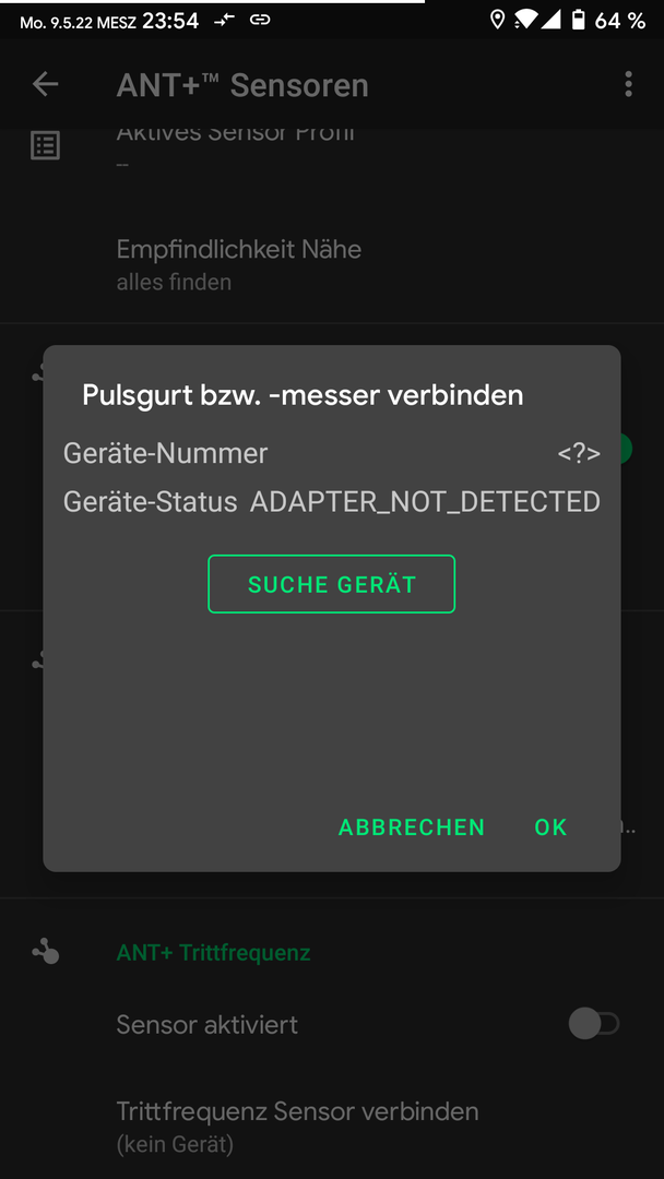

Ich glaube, ich habe eine indirekte Lösung gefunden. Es gibt da die App myWorkouts Heart Rate Monitor Sport GPS Tracker - Apps on Google Play (myWorkouts Herzfrequenz GPS Sport Tracker von wellcrafted). In dein Einstellungen kann man BT und ANT+ aktivieren, darf aber beides nicht gleichzeitig, möglich ist es aber, dann wird aber nichts übertragen und es poppt eine Fehlermeldung auf.
Stellt man nur ANT+ ein bzw. sucht man, so sieht man:
ANT+ wird also nicht gefunden. Ich habe nun kein Xiaomi mehr vor Android 11 und kann nichts anderes probieren.
Den Bug, den ich meine, kann man hier nachlesen:
Ant+ Radio Support broken after Android 11 Update
Womit geklärt wäre, dass der Hinweis auf XDA nach wie vor Gültigkeit hat und ANT+ ab Android 11 nicht funktioniert.
