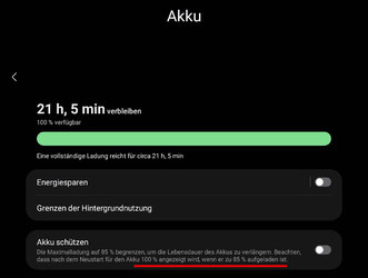

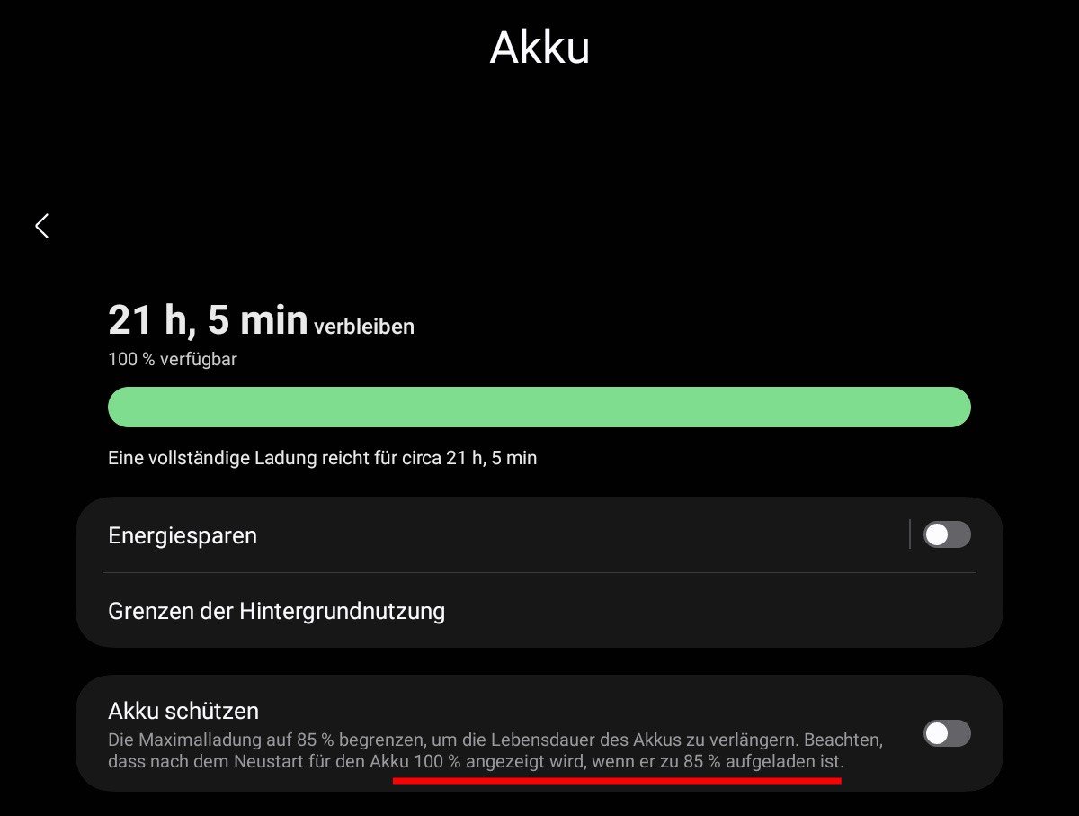

Du hast mich nicht richtig verstanden. Bei der Einstellung, dass nur bis 80% geladen wird heißt das nicht, dass nur 80% angezeigt werden. Der Akku ist dann 80% geladen, wenn die Anzeige 100% anzeigt.

Ah okay, verstehe. Werde das checken. Anhand der Akkuspannung kann ich dann ja sehen, ob der Akku wirklich voll ist oder eben bei echten 80%.
