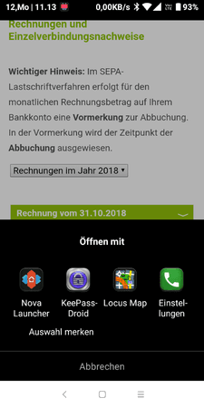

hi,
wenn ich bei meinem Redmi5 eine PDF öffnen will, bekomme ich als Auswahl für zur Verfügung stehende Programme "locus maps", einen Dialer, "kee pass Droid" uns den nova launcher zur Auswahl angezeigt.
keines dieser Programme ist in der Lage PDFs zu öffnen. Auf dem System Android 7.1.2 ist jedoch der Google PDF viewer installiert. Warum wird mir dieser nicht zur Auswahl angezeigt und wie kann ich das beheben? Screenshot_2018-11-12-11-13-46-196_android.png

Wie bestimme ich unter MIUI9 - Android 7.1.2 die Dateizuordnung ?
"Google" hat mir nicht geholfen, weil das unter MIUI doch ... anders aussieht! Ich habe den auf dem System befindlichen "google PDF-Reader" bereits de-installiert und neu installiert. Das Auswahlmenü bleibt dennoch das gleiche, wie auf dem Screenshot. :( - Der "öffnen mit_Dialog" ist verbogen ... :(
Auch das Installieren eines weiteren, zusätzlichen PDF-readers (xodo) aus dem Playstore, Cache leeren, Reboot... etc. hat daran nichts geändert.

Zusätzlich habe ich versucht unter "installierte Apps" jeder Standard-App eine feste, damit verknüpfte App zuzuordnen um Querschläger zu vermeiden. - Leider ist dort PDF nicht gelistet und das vollkommen sinnfreie Auswahlmenü beim Versuch eine PDF zu öffnen bleibt mir erhalten :(
[doublepost=1542037614][/doublepost]Ich weiss nicht ob es dem Leser hilft, aber es geht jetzt! - Beim Versuch die aus der WinSim-App heruntergeladene PDF zu öffnen, bekomme ich IMMER das unsinnige Auwahlmenü mit für PDF unpassenden Apps. Viellicht ist das ein Bug in der App von WinSim ?!?! ----> Wenn ich im Totalcommander/Dateimanager in den Downloadordner wechsle, und von dort aus die PDF öffnen will, erhalte ich plötzlich "zu PDF passende" Vorschläge. Ich kann dort den Google-PDF-Viewer wählen, und "Auswahl merken" wählen.
