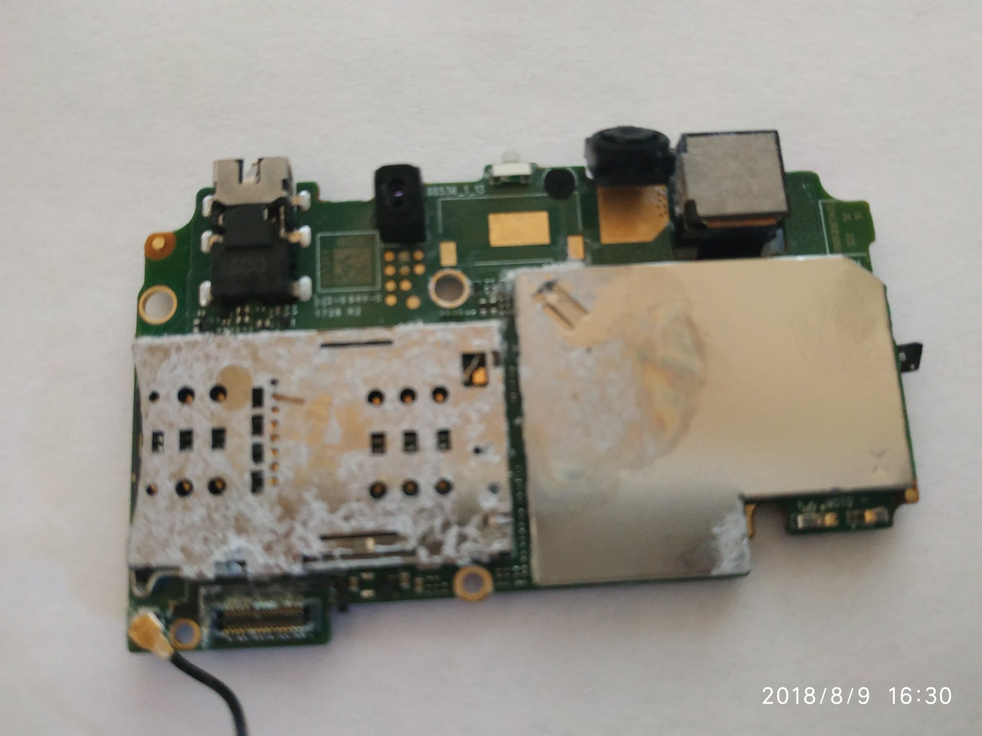

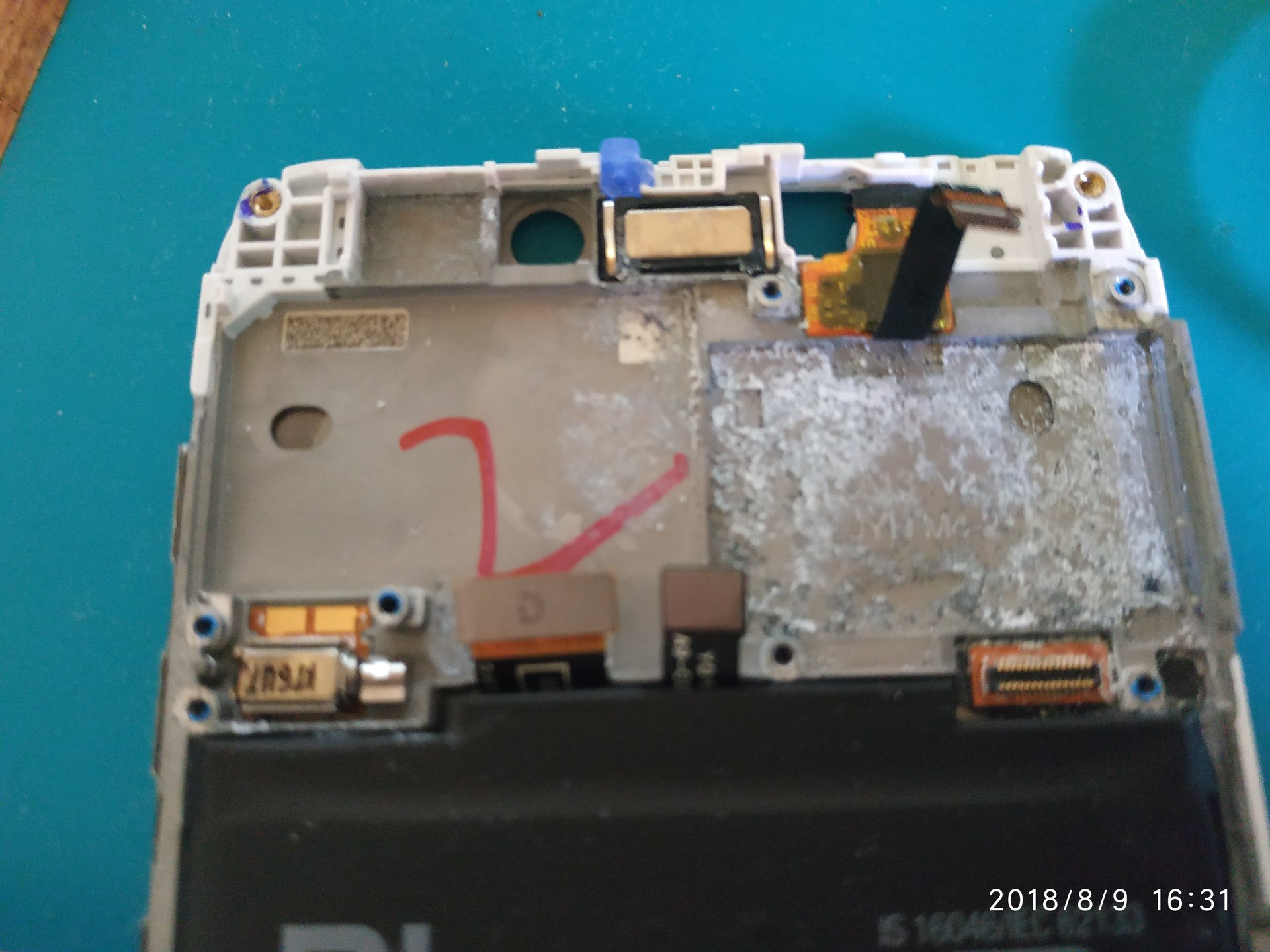

scorp182 schrieb:
Solange es allerdings nicht gereinigt und repariert ist, würde ich es nicht mehr einschalten. Es bestünde die Gefahr von Kurzschlüssen und damit dem definitiven "Tod" des Gerätes.
Hast du es denn vorher komplett in die Einzelteile zerlegt und alle Kontakt-/Lötstellen auf Wasserrückstände überprüft und gegebenenfalls gereinigt?
Ist nicht auszuschließen, dass du durch deine Versuche es zu Laden und zu Flashen, noch mehr beschädigt als "repariert" hast...
IMG_20180809_163118.jpg Hallo scorp,
Nein bisher hatte ich mich noch nicht weiter getraut, da ich befürchtete die feinen Kabelverbindungen entweder zu beschädigen, oder später
nicht mehr richtig angsteckt zu bekommen.
Jetzt ist es egal, so habe ich weiter demontiert.
Ich frage mich, ob das Korrosion durch Wasser verursacht hat, oder ob das Klebstoffrückstände sind.
Es könnte Korrosion sein,

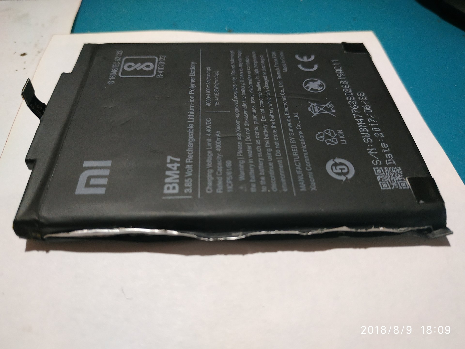

Mit eine alten Telefonkarte wollte ich nun noch den eingeklebten Akku ausbauen, der muss ja raus, falls ich ein neues Komplett-Display
bestellen und einbauen würde.
Dabei habe ich einseitig die Isolierung des Akkus zerschnitten. :(
Muss auch ordungsgemäß entsorgt werden oder ist er noch zu verwenden, so er sonst noch funktioniert?IMG_20180809_180952.jpg
So sah es bei mir auch aus. Ich hab es soweit als möglich mit deinem Q-Tip, einer Zahnbürste (feinfühlig) und Isopropyl-Alkohol gereinigt.
Viel wichtiger sind aber die feinen Kontakte und Lötstellen auf der Platine, die frei von solchen Rückständen sein sollten. Alles, was noch auf der Platine gesteckt ist und abgeht, auch abnehmen (z.B. das Kamera-Modul). Auch die Steckverbindungen begutachten und reinigen. Lass gerade bei den Verbindungen Vorsicht walten, da diese sehr feine Kontakte haben und schnell zu Bruch gehen können.
Wenn du das neue Austauschdiplay inkl. Rahmen vor dir liegen hast, vergleiche es genau mit dem alten Bauteil. Bei mir waren der Vibrarionsmotor, einige Gummibumper, Gummirrahmen für das Kamera-Modul etc. nur an dem alten Rahmen angebracht und mussten auf den Neuen "migriert" werden. Darauf achten, dass du nichts "vergisst".
Erst wenn dann alles mit dem neuen Display/Rahmen verbaut bzw. zusammengebaut ist, würde ich es (unter Aufsicht!) einige Stunden laden und dann einschalten. Viel Erfolg!
PS: Auch wenn der Akku noch funktionieren sollte, so wäre es mir zu heiß, ihn in dem Zustand zu montieren. Ich würde dir empfehlen ebenfalls einen Ersatz-Akku zu kaufen und zu verbauen.
Stimmt, die Zellen sind wohl mit sowas ähnlichem wie Schrumpfisolierung ummantelt.
Durch den Riss, ist die Spannung der Ummantelung jetzt augehoben und auf der Rückseite des Akku wellt sich die Isolierung auch.
