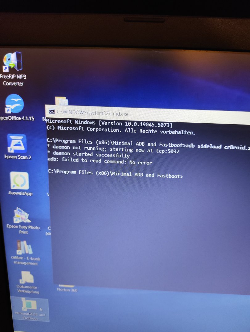

Hallo Leute! Kann mir einer sagen was das bedeutet oder wie ich das behebe: "failed to read command: no error" Konkret versuche ich eine CrDroid rom per adb sideload auf ein Xiaomi Smarthones zu flashen. Schon oft gemacht nur bei diesem Update hängt es. Vielen Dank!

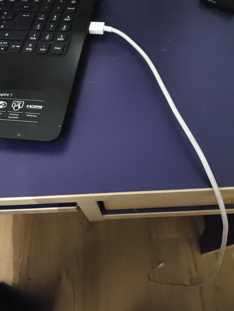

Angeschlossen über USB Kabel?
Ja, original Kabel vom xiaomi

@Eifelexil
Da ist der Fehler.
Das Kabel ist nur am PC angeschlossen, nicht am Smartphone
Nein, so blöd bin ich auch wieder nicht, war angeschlossen

Klaus986 hab dein ADB Plattform Tool installiert. Ändert nix, und meins war das selbe. Bin erst mal Sprachlos. Magisk und ein recovery läßt sich problemlos flashen. Nur wenn ich CrDroid per ADB Sideload aktualliesiern will oder auf Android 15 heben will, kommt diese Meldung ..... kann es am PC liegen?

wie lange dauert es vom drücken von ENTER bis die Fehlermeldung kommt?
In der Recovery hast "apply update via adb"?
