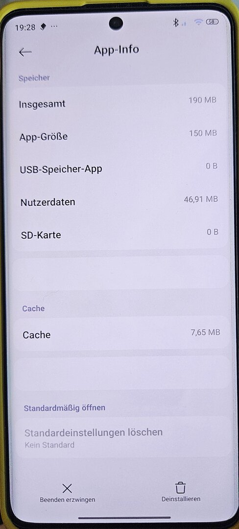

Da musst du einen raus, nicht in Speicher option rein sondern bei Akku.

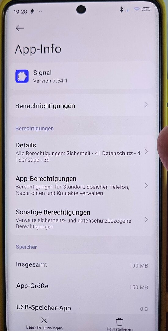

Moin @Stoik, das war nur der untere Teil des Fensters. Hier der obere.
Mir scheint, das der Akku Punkt hier einfach nicht angezeigt wird.
