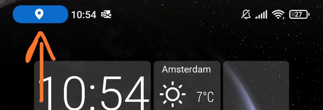

Moin,
seit dem letzten MIUI Update vom EU Rom hab ich so ein äußerst nerviges blaues GPS Symbol in der Statusleiste.
Tippt man drauf, kommt immer die Übersicht meiner "Xiaomi Home" App, wo drin steht was die gerade macht.
Ich hab schon alles mögliche versucht aber ich bekomme das Symbol nicht weg.
Jemand nen Tipp?
LG
Totti

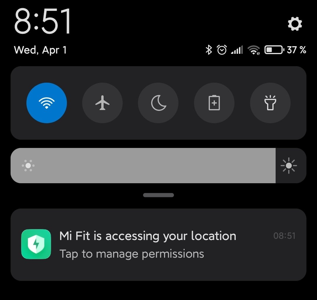

Ziehe die Benachrichtigungen nach unten

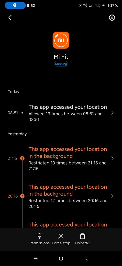

Tippe auf die dort genannte App (bei mir exemplarisch die MiFit-App) und du gelangst in die Historie des App-Verhaltens:

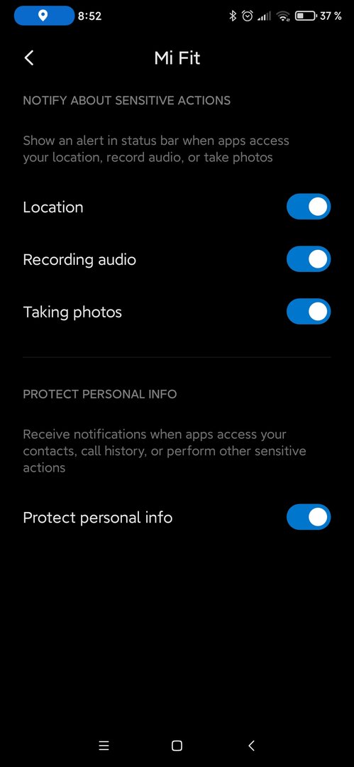

Tippe oben rechts auf das Zahnrad; nun hast du die Möglichkeit, die Anzeige der GPS-Infos in der Leiste zu deaktiveren:
Mit dem letzten Schieberegler deaktivierst du alle Benachrichtigungen dieses Typs für die genannte App, also quasi der Hauptschalter für die 3 Regler weiter oben.

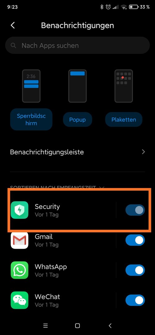

Die Benachrichtigungen der Sicherheits-App global zu deaktivieren ist nicht möglich und wäre vermutlich auch nicht ratsam.
Bin auch gespannt, ob da noch ein globaler Schalter für die GPS-Abfrage allein kommt :smile:
