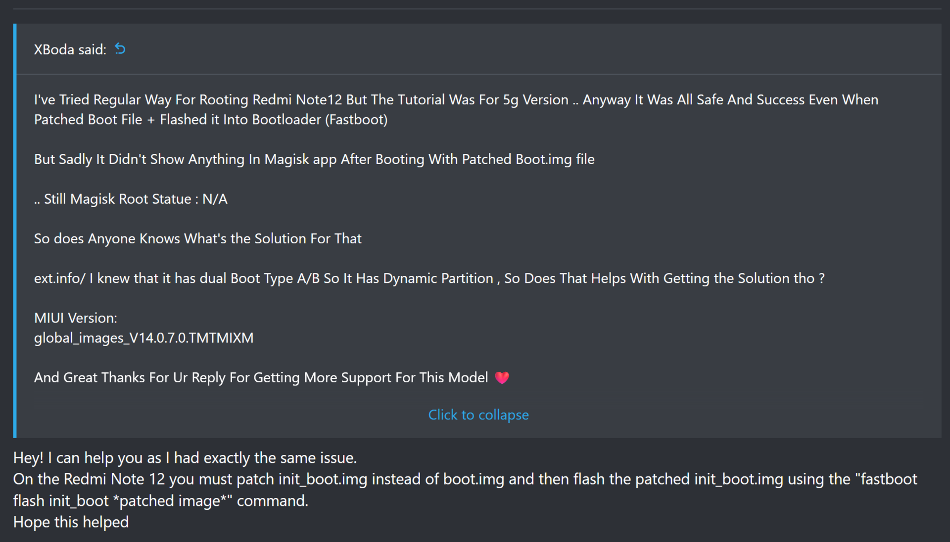

Das klappte aber nicht, dann kam noch dieser Heinweis in einem forum, jetzt steh ich da ohne Hosen :)
