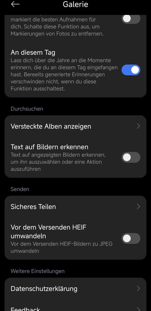

gibt es eine Möglichkeit mit Boardmitteln die aufgenommenem .Heic Fotos in .jpg umzuwandeln? Habe in der Gallery App von Xiaomi und unter HyperOS keine Möglichekit gefunden.
Oder unter Sicherem Teilen
Normal gibt es kein Gerät mehr, das die Daten nicht öffnen kann.
Reaktionen: Harald01
Oh, dass kannte ich noch nicht. Danke.

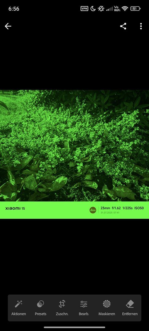

Dann ist mir ein Problem bei Lightroom aufgefallen, aber erst seit kurzem, hat vielleicht auch etwas mit einem Update zu tun und wird wieder behoben, betrifft nur neuere Heic Bilder. Bilder in Heic werden total übersättigt in leuchtend grün angezeigt.
Mein unsortierter Senf dazu - das Thema ist reichlich kompliziert:
Liegt ggf. an falsch erzeugten oder falsch interpretierten Metadaten (EXIF), z.B. fehlerhafte oder nicht "normgemäß" einsortierte Daten zum Farbprofil.
Ein erster Ansatz wäre es, sich die Metadaten bei alten und neuen Bildern mit ExifTool anzusehen. Gibt es für alle üblichen Betriebssysteme. Kommandozeile und/oder grafische Oberfläche.
exiftool -v gibt auf der Kommandozeile zu den HEIC - Bildern von meinem X15 gelegentlich Warnungen über Merkwürdigkeiten in den Metadaten. aus:
Warning = [minor] Suspicious MakerNotes offset for Unknown_0x4d4d
Hinter den Kulissen so mancher Software für Linux, Android, Windows, ... arbeitet häufig ImageMagick, auch zum Konvertieren von Bildformaten untereinander, z.B. HEIC nach JPG und umgekehrt. Das Softwarepaket ist gelegentlich nicht auf neuestem Stand, die verwendeten Bibliotheken sind in zahlreicher Anwendungssoftware enthalten.
Auf meinem unter Linux/Ubuntu laufenden PC verändert z.B. das in ImageMagick enthaltene Kommandozeilenwerkzeug mogrify bei manchen Bildern aus dem Netz bei der Konvertierung von jpg zu HEIC die Farben deutlich.
Die Hersteller von Software wie der Kamera-App von Xiaomi oder Lightroom von Adobe rühren gelegentlich ihr eigenes Süppchen mit Neuigkeiten und/oder Bugs an. Wichtig beim Fehler-Report sollte u.a. die Angabe zur verwendeten Version von Lightroom sein. Lightroom ist ein professionelles Werkzeug zu gehobenen Preisen (ab 14,98€/Monat ), weshalb z.B. Amateure nicht unbedingt die aktuellste Version einsetzen.

Lightroom hat Probleme, wenn nicht die neueste Version benutzt wird. Besser und fehlerfrei arbeitet darktable und ist dabei kostenlos.
Oh man, dabei wollte ich ursprünglich nur einfach auf dem Smartphone ohne Drittanbietersoftware konvertieren :]
Naja taste mich auch gerne an Neues heran. Danke mal für den ganzen Input. Ja da muss in der Datei etwas anders sein, da es erst seit einem Update zu diesem Anzeigefehler kommt.
