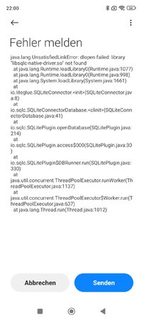

ich soll eine App verwenden um damit bei Veranstaltungen Einlasstickets kontrollieren zu können.
Wenn ich die App im Play-Store suche, kommt ein Ergebnis. Melde ich mich vom PC am Play-Store an und suche nach der App steht dort der Hinweis "Diese App ist für ein Geräte nicht verfügbar".
Probiert auf einem Redmi 7a mit Android 10 und einen Redmi Note 11s mit Android 13. Gleiches Ergebnis.

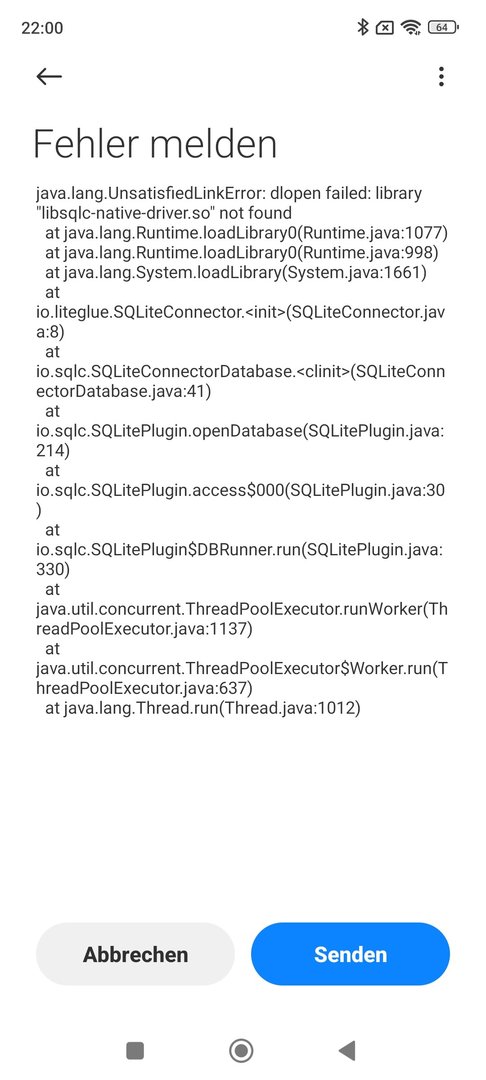

Ich habe mir dann von einem funktionierenden Gerät eines Kollegen die APK exportiert und diese auf meinem Gerät installiert. Das hat auch funktioniert, aber die App lässt sich nicht starten. Der Fehlerbericht meldet:
Habe ich irgendeine Chance dieses Bibliothek nachzuinstallieren? Bei allen anderen Herstellern scheint sie vorhanden zu sein. Die App hat als Mindestanforderung Android 4.4.

Die App kann zu alt für Android 10 und neuer sein. Sie ist das letzte mal im November 2019 aktualisiert worden.
Ich habe Android 11 und 13 und da ist kein Telefon kompatibel, während das älteste mit Android 4.4.4 kompatibel ist und das ist die Mindestvoraussetzung für die App.

Aber warum läuft die App auf einem Xperia mit Android 13 aber auf allen anderen nicht? Gerade mal auf meinem Motorola Moto g(20) geschaut: App wird nicht gefunden.
Wenn ich aus der Fehlermeldung richtig interpretiere, dann fehlt der App "nur" der SQLite Datenbanktreiber. Kann man den nicht nachinstallieren?

Würde vermuten, liegt einfach an der Hardware also CPU das diese nicht von der App unterstützt wird, als weiter Möglichkeit kann es auch an der Kamera-Hardware liegen und die Inkompatibel ist.
Die besagten Geräte sind ja Low-Budget Geräte, da kann es schon vorkommen das die ein oder andere App nicht kompatibel ist.
