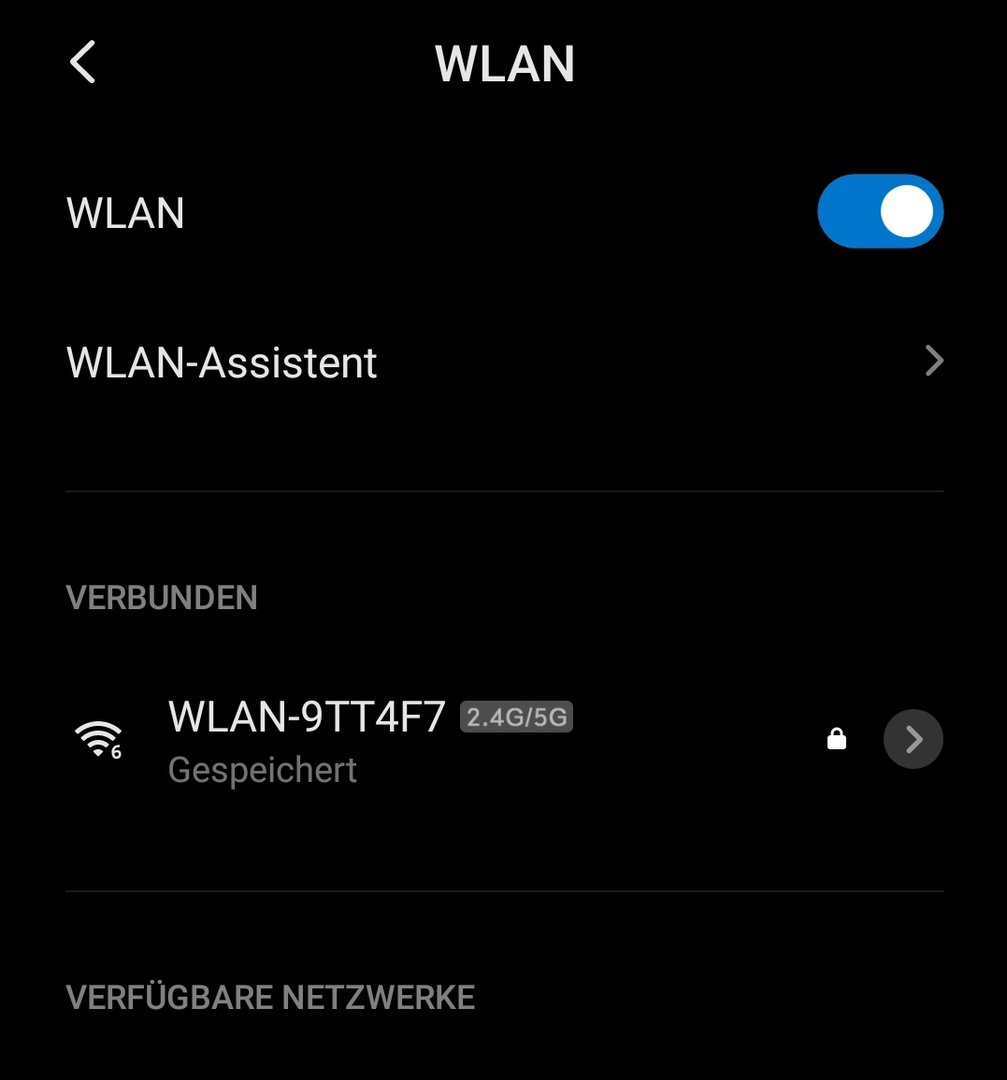

Mehr als das im Screenshot passiert nicht. Setze ich den speedport auf Werk zurück und verbinde zuerst mein Note 7 funktioniert es. Dann hat das Problem dafür meine Frau.. Ist zum ausrasten

Was mich halt verwundert ist das das zweite der beiden nach Eingabe des Passworts überhaupt nicht die kurzen Meldungen wie Authentifizierung, IP beziehen angezeigt... Sondern einfach nur speichert und das Netzwerk unter verbunden aufführt
