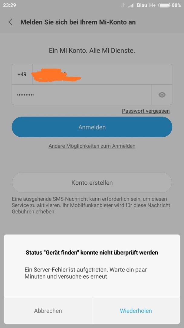

Bei diesem Gerät habe ich aber ein neues Problem.:
Es ist nicht möglich am Gerät selber über Einstellungen -> Mi Konto sind einzuloggen. Es kommt immer diese Fehlermeldung (Siehe Foto...).
Wenn ich mich über den Browser einlogge funktioniert es.
Echt ärgerlich, weil somit keine Themes und Hintergründe aus der Xiaomi App geladen werden können.
Über Tipps und Vorschläge würden wir uns sehr freuen. :)

Danke für den Hinweis Keks66. Genau den Screenshot hätte ich auch machen können.
Der Punkt ist, es ist egal, ob ich ein Konto erstellen oder "überspringen“ möchte. Der Kasten mit der Suche erscheint und es geht nicht weiter.
Wie kann man denn einen Hardreset machen, um noch einmal von vorne anzufangen?
Es spielt keine Rolle ob man sich im Mi-Account anmeldet oder Überspringen drückt, als nächstes kommt die Prüftung des Gerätesicherheitsstatus. Hier erwartet das 4x wohl eine SMS, die nicht kommt. Somit geht hier die Einrichtung nicht weiter.

Ich habe die Einrichtung geschafft, indem ich bei dem Bildschirm auf "Passwort vergessen" geklickt habe. Dann konnte ich ganz normal durchstarten.
Danke für den Tipp an kaeseiwener7 im miui-germany-forum.
Reaktionen: Keks66
So, habe mir gerade auf meinem Tablet einer MI-Anmeldung unterzogen. Nach Verifizierung der Telefonnummer konnte ich mich dann mit Dieser und dem Passwort auf dem 4x anmelden. Darauf bin ich nun durch das Anmeldeprozedere durch.
