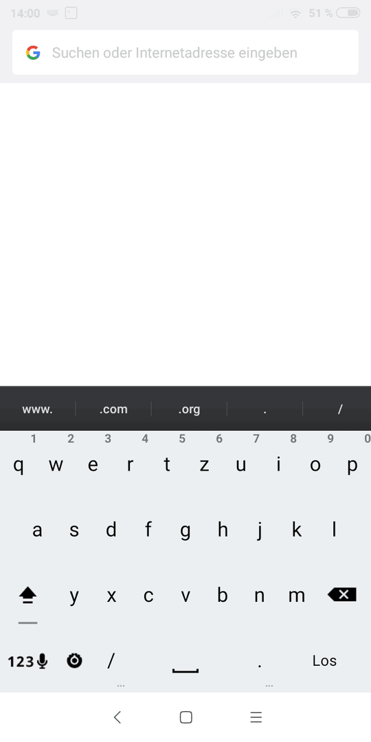

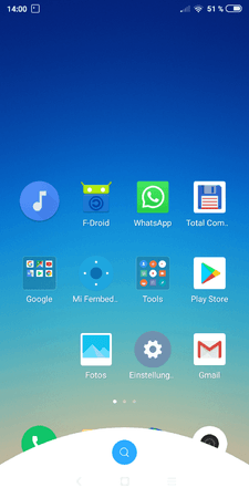

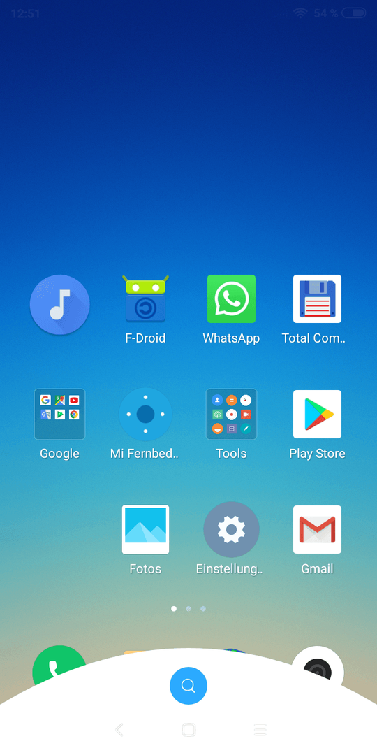

Im Standardlauncher gibt es ja diese "nach-oben-wischen-" Geste um die Miui Browsersuche zu öffnen. Bei deaktiviertem Browser öffnet sich dann nur eine weiße Seite (mit dem Hinweis das die Anwendung nicht zur Verfügung steht/installiert ist). Ich meine aber in einem anderen Thread gelesen zu haben man kann das abstellen.
Leider kann ich die Einstellung nicht finden und hoffe jemand kann mir sagen wo ich das umstellen kann?

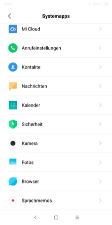

Moin!
Schau mal unter:

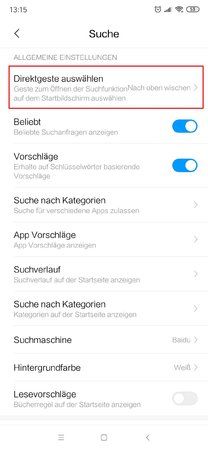

1. MIUI-System-Einstellungen
2. System app settings (unterhalb von APPS) (bei mir in englisch)
3. Suchen
4. Direktgeste auswählen
5. Gesten nicht verwenden

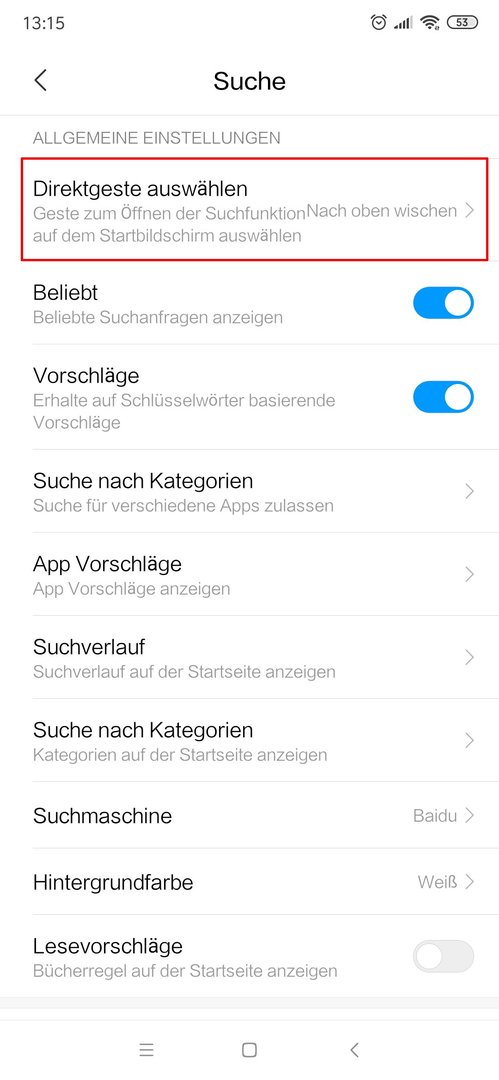

Gerät ist ein Xiaomi Redmi 5 (rosy)
Version ist 10.1.3.0.ODAMIFI

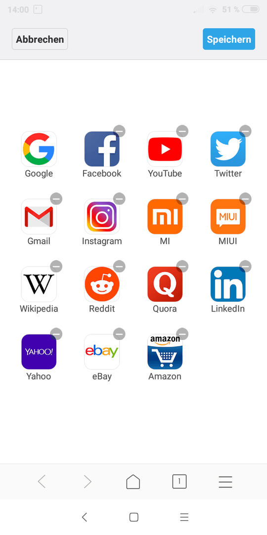

das 1. Bild zeigt das Problem
launcher ist halt der ganz normale der bei miui drauf ("Systemlaucher" Paketname: com.miui.home) ist

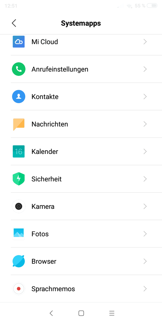

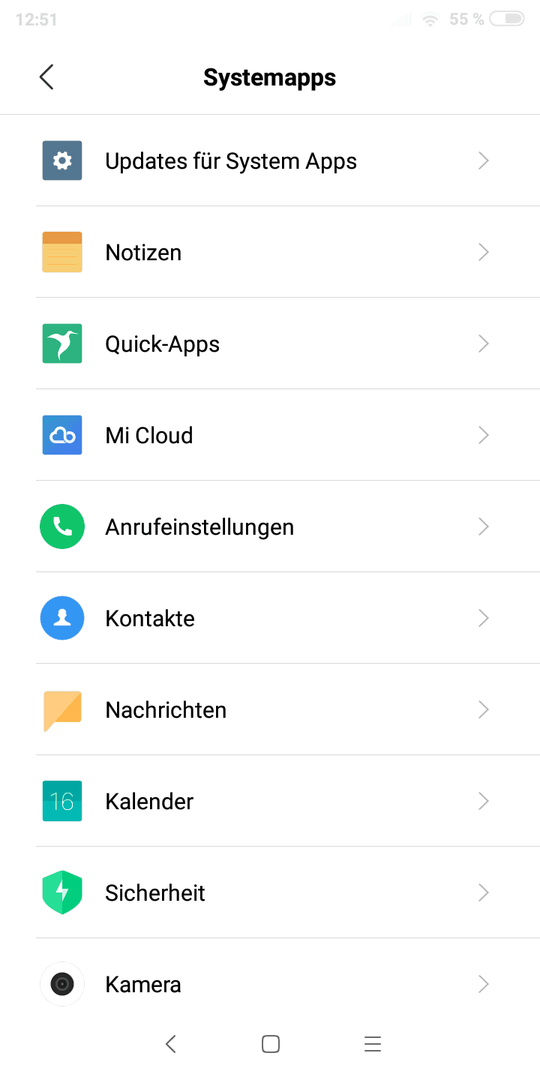

Unter Systemapps hab ich leider keine Suche
Auch bei allen installierten Apps finde ich keine "Suchen"

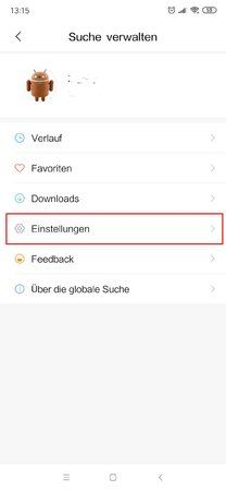

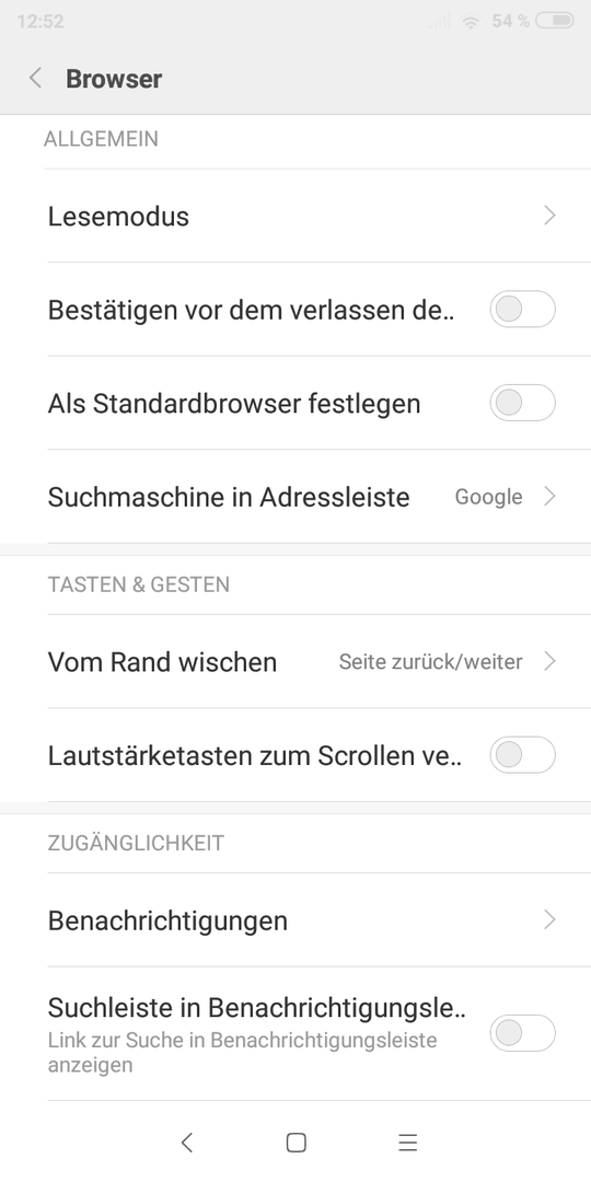

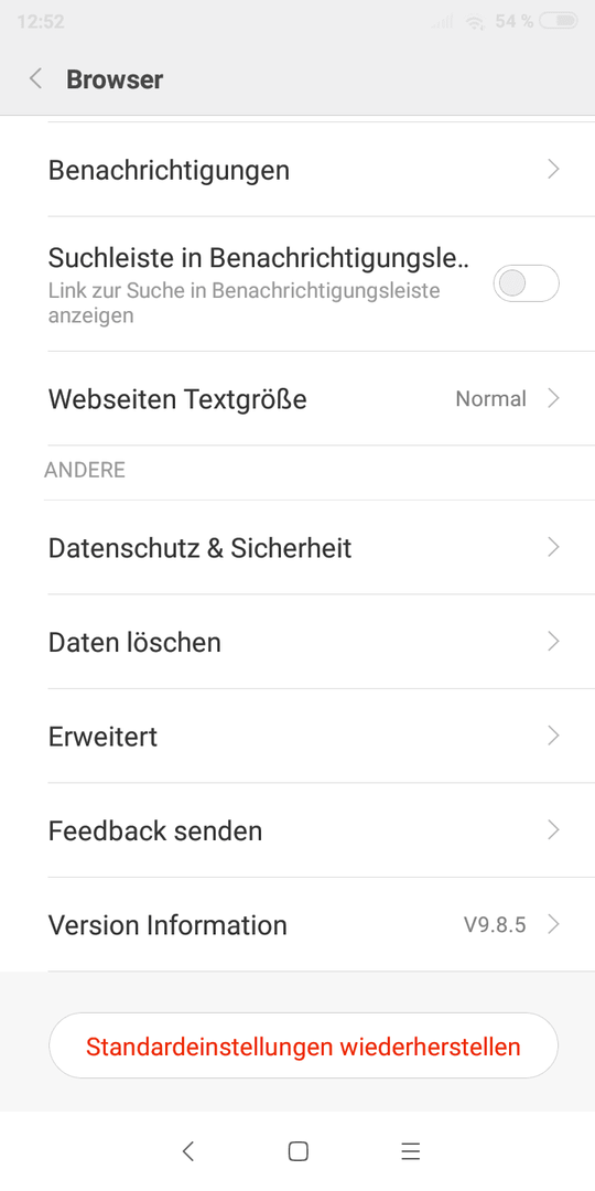

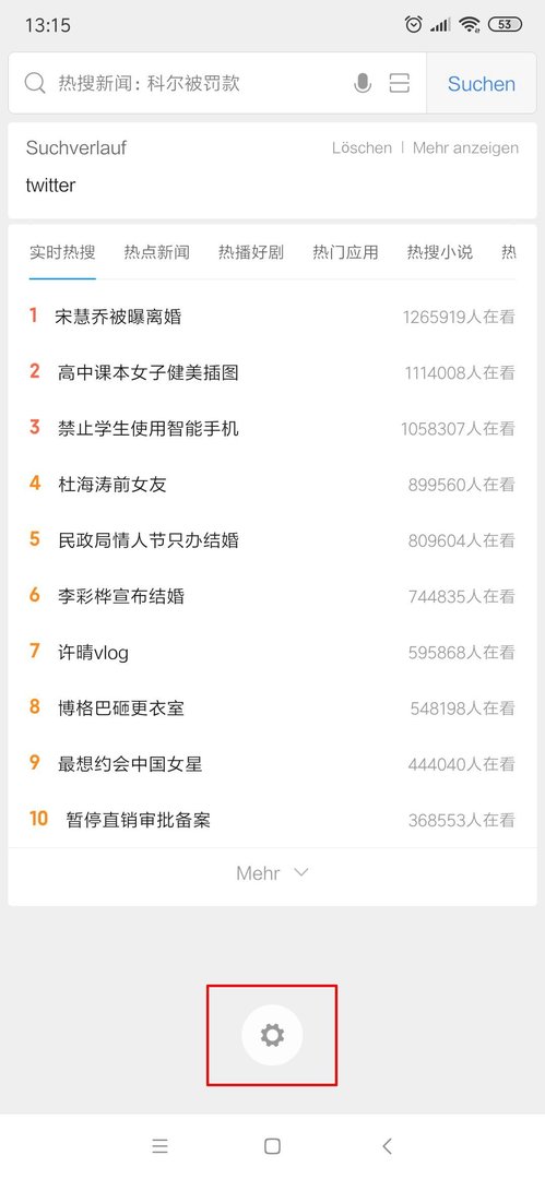

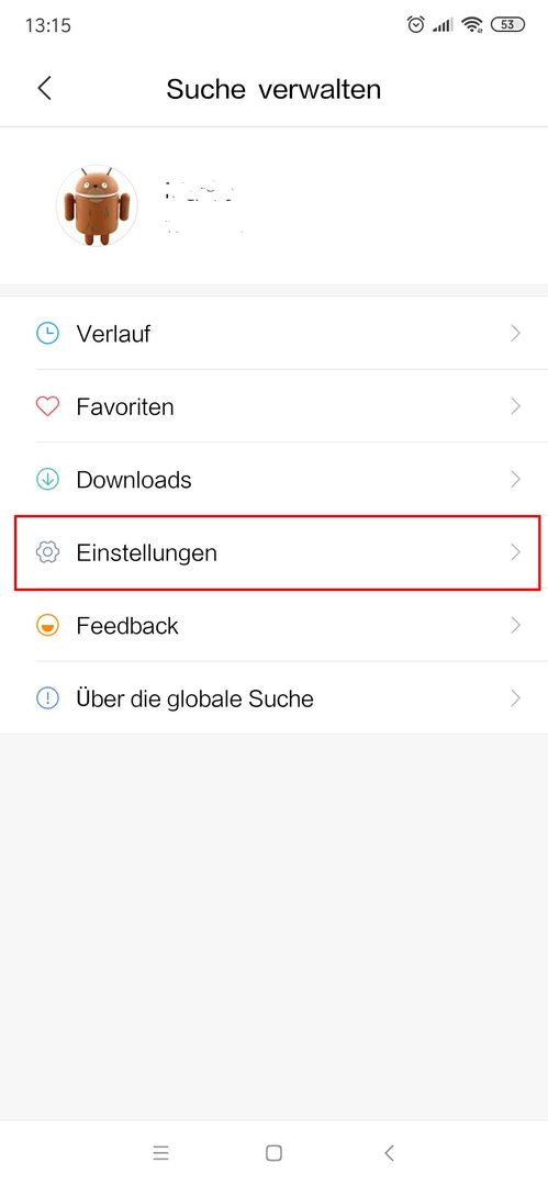

Und wenn du den Browser wieder aktivierst und dann darin die Einstellung änderst?
-> Wischgeste -> Zahnrad (im weißen Browserfenster) -> Einstellungen -> Direktgeste auswählen
Anschließend kannst du den Browser ja wieder deaktivieren.

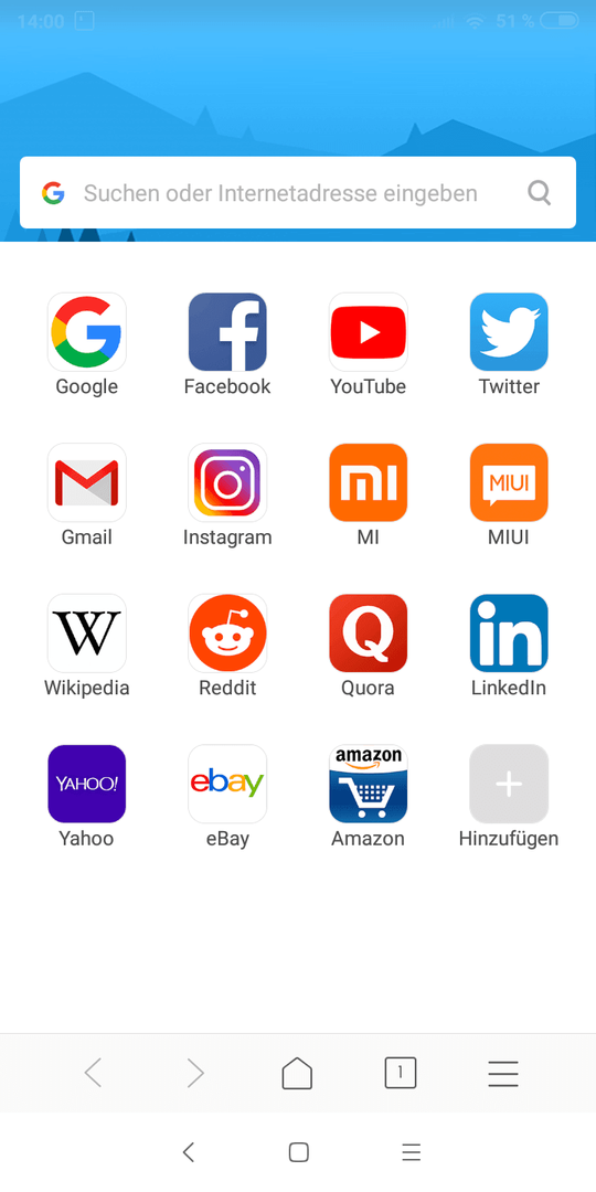

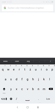

Das hab ich schon versucht. Dort finde ich allerdings keine Einstellung zur Wischgeste?
(auch unter "Erweitert" nicht)

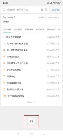

Wenn ich auf dem Homescreen von unten nach oben wische, gelange ich der Reihe nach auf diese Fenster:
Irgendwie find ich da keinen Eibstellungsknopf :confused2:

Sieht so aus, als würde bei dir ein anderer Browser gestartet; das mag an meiner China-ROM liegen...
Dann ist guter Rat teuer...

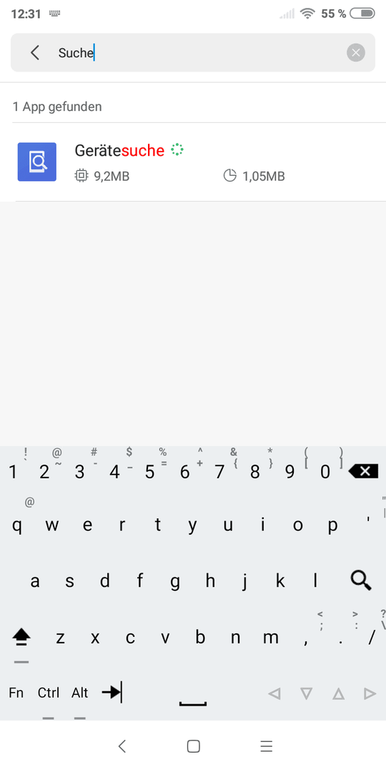

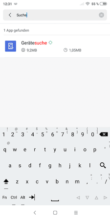

Geh mal in die Einstellungen. Oben ist dann ein Suchfeld. Gib dort "Suche" ein.
Das hatte ich bereits mal versucht, gerade nochmal geschaut, da kommt nur Zeug zu Wlan/Bluetooth-Suche, Standortsuche, und Gerätesuche
