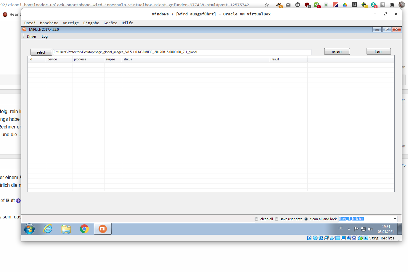

ich habe ich habe jetzt das Unlock tool von Xiaomi in einer Virtual Box(auf Linux) installiert, und eigentlich müsste ich jetzt mein im fastboot gestartetes Handy darin sehen können. Dem ist aber nicht so. ich sehe nur so eine Art Tabelle Hat vielleicht irgendjemand eine Idee?

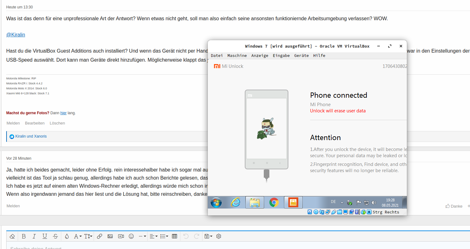

Also ich habs gerade probiert, allerdings unter einem älteren Windows 7 und das Gerät wurde erkannt, nachdem ich es manuell durchgeschleift habe :) Ich habe keine weiteren Einstellungen gemacht. Da waren sogar noch die älteren Gast Erweiterungen installiert. Und jetzt natürlich die neuere Version von Mi Unlock Version 5.5.224.55
Ich habe also keine Ahnung, was bei dir schief läuft :(
edit: Du hast eine Tabelle erwähnt. Kann das sein, dass du Mi Flash offen hattest? :)

@Otandis_Isunos ja, miflash geht auf, und die Tabelle scheint jetzt in der neueren Version so zu sein, in der VB sehe ich aber darin kein Handy,

Das erste Bild was Du angehangen hast, habe ich gar nicht gesehen, auch nicht unter ganz normalen Windows.
was meinst du mit manuell durchgeschleift?
Ja, dein Titel sagt eindeutig: BOOTLOADER entsperren. Deswegen wundert es mich, wie du überhaupt zu Mi Flash gekommen bist. Denn das Programm ist NICHT! zum Bootloader entsperren geeignet, sondern zum flashen von einer Original Rom, NACHDEM der Bootloader entsperrt wurde. Hier kannst du dann auch nicht sehen, ob dein Gerät erkannt wurde oder nicht.
Das Programm was du suchst, findet sich hier: Apply for permissions to unlock Mi devices
Und mit durchschleifen meine ich halt: Bei Geräte -> USB -> das Gerät auswählen. Dafür gibts auch keinen anderen Begriff, denn man schleift das Gerät vom Hostsystem zum Gastsystem eben durch.

Otandis hat oben zwei Bildschirmfotos gesendet, ich sehe nur die Tabelle, nicht das erste Bild. in der Virtual Box ist die Tabelle leer, unter Windows habe ich da meinen Eintrag gefunden und auch den Hinweis dass ich sieben Tage warten muss
