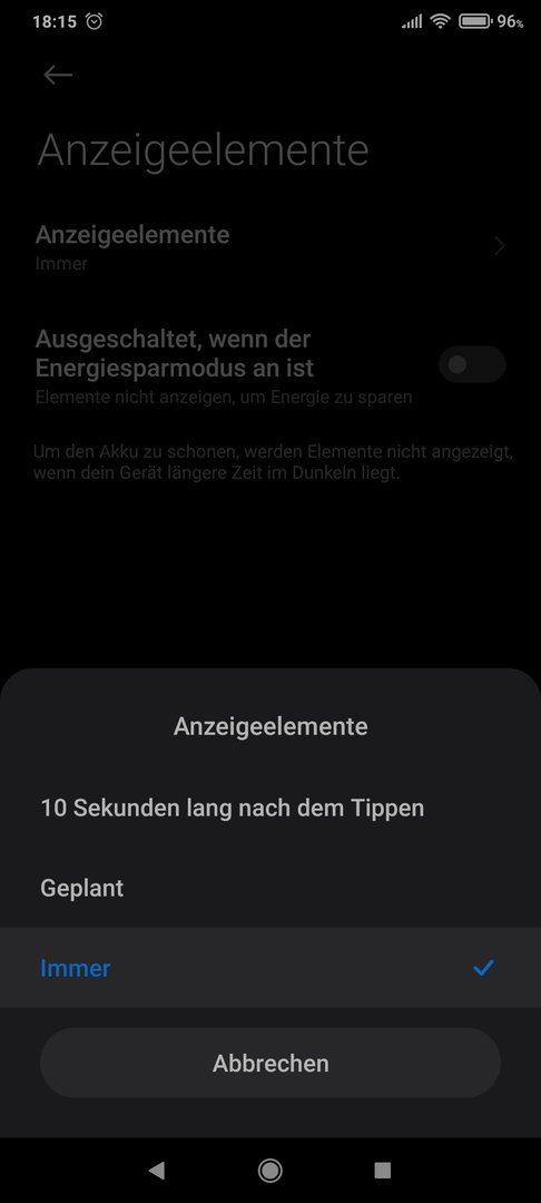

Neue Methode von mir mit eingeschalteten MIUI Optimierungen und ohne Root!
Ich habe mir mal die ganzen APKs Für das AOD angeschaut und gesehen das für die Monet Firmware (Mi 10 Lite 5G) und ein paar anderen Roms eine Ausnahme eingebaut ist so das wir nur ein 10 Sekunden AOD haben. Hab dann geschaut welche APK die neuste ist OHNE diese Ausnahme. Das war die Version "RELEASE-1.13.317-03302035-11300317". Zugegeben eine alte Version, aber es funktioniert damit (Version ist vom 4. April 2020).
Wenn das Handy aus war oder ihr es neu startet müsst ihr die Apk leider wieder über diese Methode installieren da die normale Version wieder aktiv wird.
Minimal ADB und die genannte AOD.apk in einem Rar Archiv:
adbaod
Anleitung:
1. Entwickleroptionen aktivieren
2. In den Entwickleroptionen "USB Debugging" und "Installieren über USB" aktivieren
3. Handy mit PC verbinden (Falls nach Debugging Berechtigungen gefragt wird müsst ihr diese natürlich aktivieren)
4. Anhang Downloaden und den adb Ordner entpacken
5. cmd.exe mit Adminrechten starten
6. Zum gerade entpackten adb Ordner navigieren mit dem Befehl cd (Beispiel: cd C:\Users\DEINNAME\Desktop\adb)
7. Folgenden Befehl eingeben: adb install -d com.miui.aod_RELEASE-1.13.317-03302035-11300317_minAPI28(nodpi)_apkmirror.com.apk
(Mit -d erlaubt ihr ein Downgrade dieser App was sonst nicht möglich ist)
8. "USB Debugging" und "Installieren über USB" wieder ausschalten.
Habe es vor 30 min. installiert, also kann ich noch nicht sagen ob alles funktioniert. Falls ihr Fragen habt oder euch irgendwas auffällt dann schreibt es gerne.
Edit:
Folgendes funktioniert bisher:
AOD geht automatisch aus wenn das Gerät längere Zeit im dunkeln liegt. 👍
AOD wandert alle 5 Minuten um Burn in zu vermeiden. 👍
