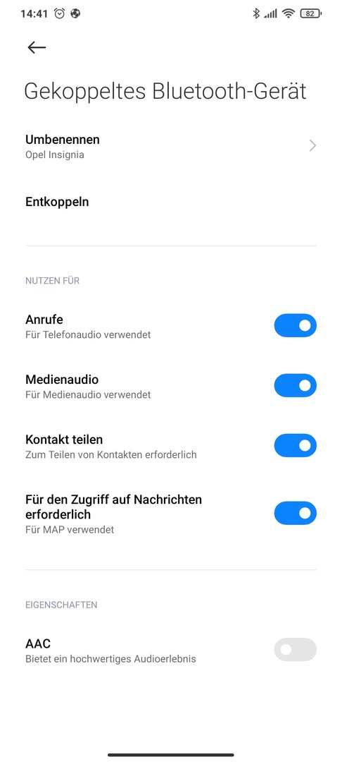

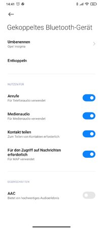

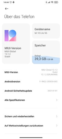

Bei mir bleiben es deaktiviert...

Du hast aber schon gelesen, dass er 12.1.3.0 hat, genau wie ich und bei mir exakt dasselbe Verhalten, lässt sich nicht deaktivieren, geht immer wieder auf enabled zurück. Medien funktionieren wie geschrieben bei mir auch nicht...

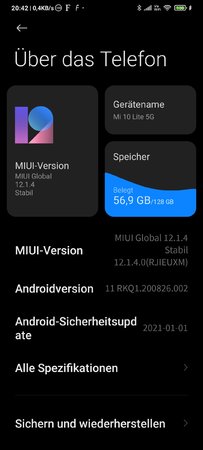

Kann ich nicht bestätigen, habe auch 12.1.4.0 und Schalter ist noch da.
Nichtsdestotrotz funktioniert es nicht...

Hm, merkwürdig, mir fehlt auch der Punkt über AAC, scheint wohl auch vom Radio irgendwie abhängig zu sein... Naja gehen tuts bei uns beiden nicht, nervt irgendwie weil es ja schonmal ging.
