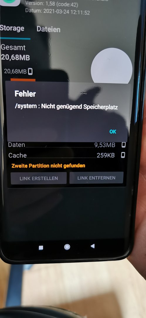

Hi Leute ich wollte eine App ins /system umwandeln mit Link2SD bekomme aber die Fehlermeldung da dort der Speicherplatz voll ist.
Wie kann ich den Speicherplatz dort leeren?

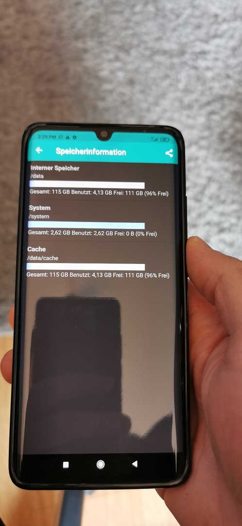

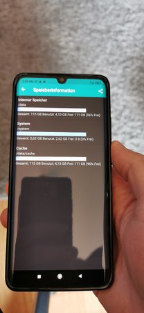

@Raz3r Ja alles gemacht. Wie gesagt ich benötige nur paar MB Speicherplatz im /System aber wie bekommt man da den Speicherplatz frei? Vorinstallierte Apps auch gelöscht.

Du hast ein Gerät mit dynamischen Partitionen, einem sog. super.img. Darin sind /system, /vendor und ein, zwei andere Partitionen zusammengefasst. Das ist bestimmt auch der Grund, wieso /system als voll angezeigt wird. Denn es gibt keine konstante Größe für diese Partition.

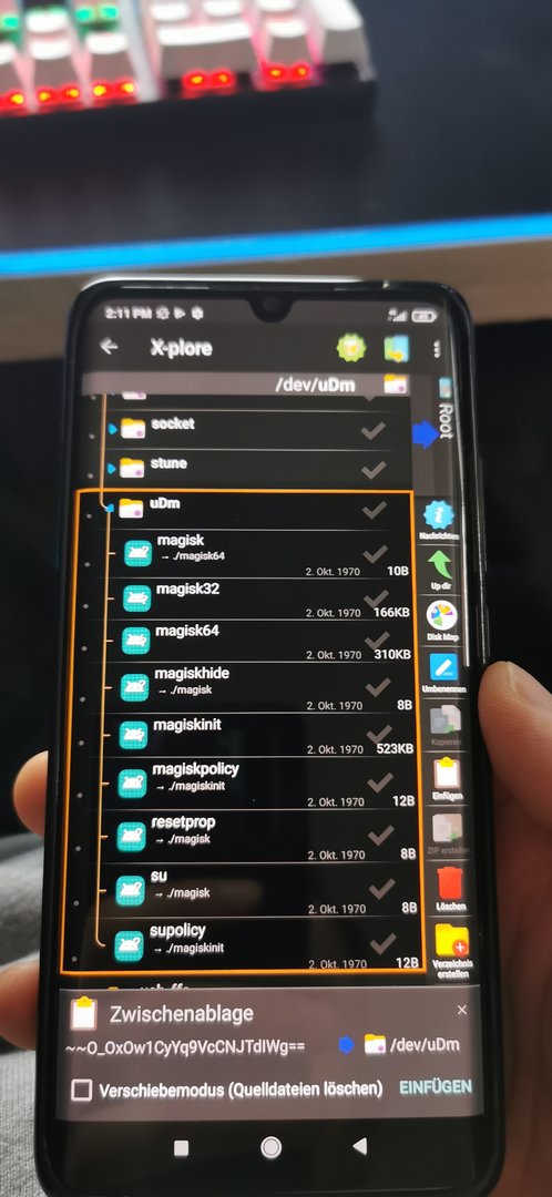

Da du Root mit Magisk hast, solltest du mal in diesem Verzeichnis nach /system suchen:
/dev/???/magisk
Die ??? deswegen, weil Magisk ab A11 ein zufälliges Verzeichnis unter /dev erstellt, das als Basisverzeichnis genutzt wird.
Was dir unter /system angezeigt wird, ist nicht die reale Partition, sondern nur ein Mirror. Das liegt an der Weise, wie Magisk funktioniert.

@xWanjax In deinem Screenshot ist schon das richtige Verzeichnis geöffnet. Hast du versteckte Dateien und Ordner sichtbar?
