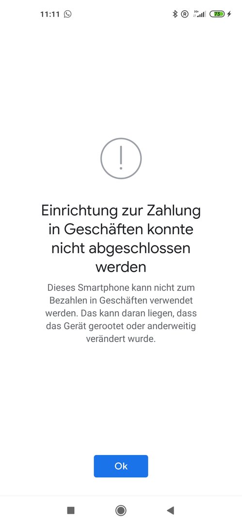

Hi zusammen... habe ein neues Mi 10 pro.
MIUI 11.0.7.
Neu ..nicht gerootet....
Google pay funktioniert nicht mehr... am Ende des Installationsprozesses kommt
Weiss jemand Abhilfe?

Was für eine Firmware? Costum Rom? Gerootet? Bootloader offen? Da fehlen ein haufen Angaben.

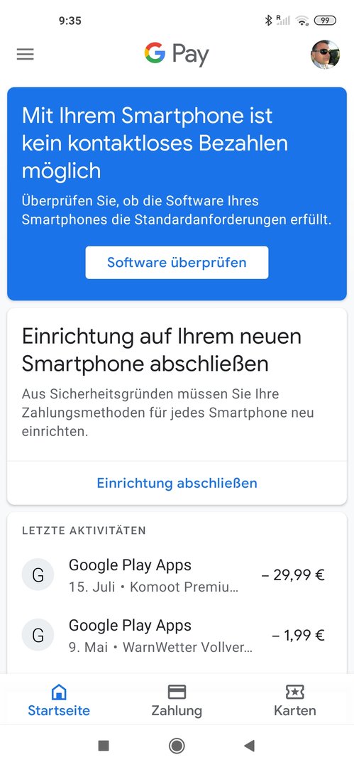

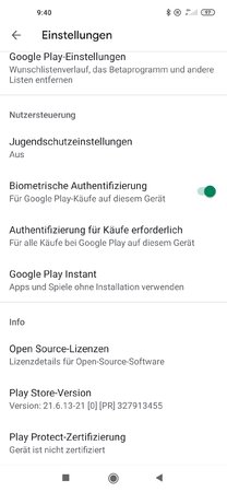

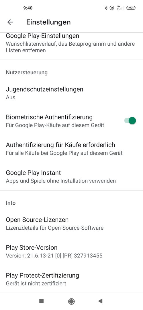

Also wenn ich Google pay App starte kommt gleich zu Beginn dass pay bei meinem Handy nicht funktioniert. Ist nicht gerootet. Aber jetzt habe ich herausgefunden dass mein Handy keine Google Play Zertifizierung hat und deswegen angelehnt wird... Was kann man da machen?
Einfach mal updaten, du bist noch auf einer sehr alten Firmware unterwegs.
Wo hast du das Gerät gekauft?
Im Internet...kam aus China...gekauft über bludiode.com
Firmware-Update also.... Ich versuchs Mal.... Ob ich das hinbekomme..... Bin immerhin schon 50...🥴
Dann ist es ein China Gerät auf die die EU oder Global Rom geflashte wurde, da muss der Bootloader offen bleiben, dadurch funktioniert kein Google Pay, entweder die Xiaomi.eu flashen oder zurück schicken.
