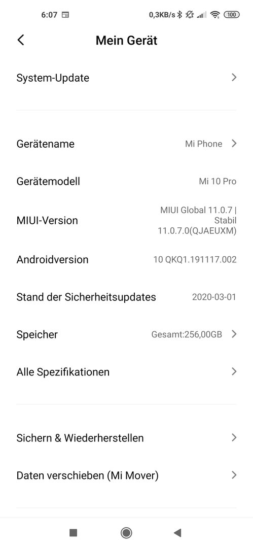

Kann mir jemand welche Rom Version ein aus Deutschland bezogenes Gerät hat? Wie ist die Build Nummer?
Hintergrund ist, dass Ich auf das Xiaomi.eu Rom gewechselt bin, natürlich ohne ein Backup der Original Rom zu machen.
Nun habe ich das Original Mi Global EU Stock Rom runtergeladen um das Gerät wieder in den Auslieferungszustand zu bringen, allerdings habe ich nun Problem e beim WiFi Calling (alles per üblicher Anleitung per Nummereingabe installiert). Zusätzlich scheint es eine andere Version zu sein, da ich jetzt eine Schalter für Dual SIM habe der vorher nicht da war.
Jemand eine Idee wie Ich an die ursprüngliche Version komme?
Update: Ich habe wohl die Global installiert und benötige die EEA.

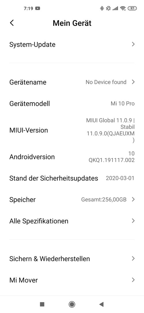

Ob sich Deutschland von der Schweiz da unterscheidet?
Das hier hab ich drauf. Gerät direkt vom Mi Flagship Store in Zürich.
@Superpermiel
Das ist die EEA (QJAEUXM ) Rom , erkennbar bei der MIUI Version als EU.
Die Global trägt MI .
Ich konnte das Problem lösen, ich hatte die stock global installiert und nicht die eea. Jetzt ist alles fein.
Bekomme ich trotz offenem Bootloader offizielle Updates? Oder muss Ich ihn dafür wieder schließen?
oO Wo hast du denn die Global her? Denn auf der Mi-Seite kann man doch nur die EEA Downloaden.
Auch bei mir wurde das Gerät mit MIUI 11.0.9 ausgeliefert.
Reaktionen: medion1113
