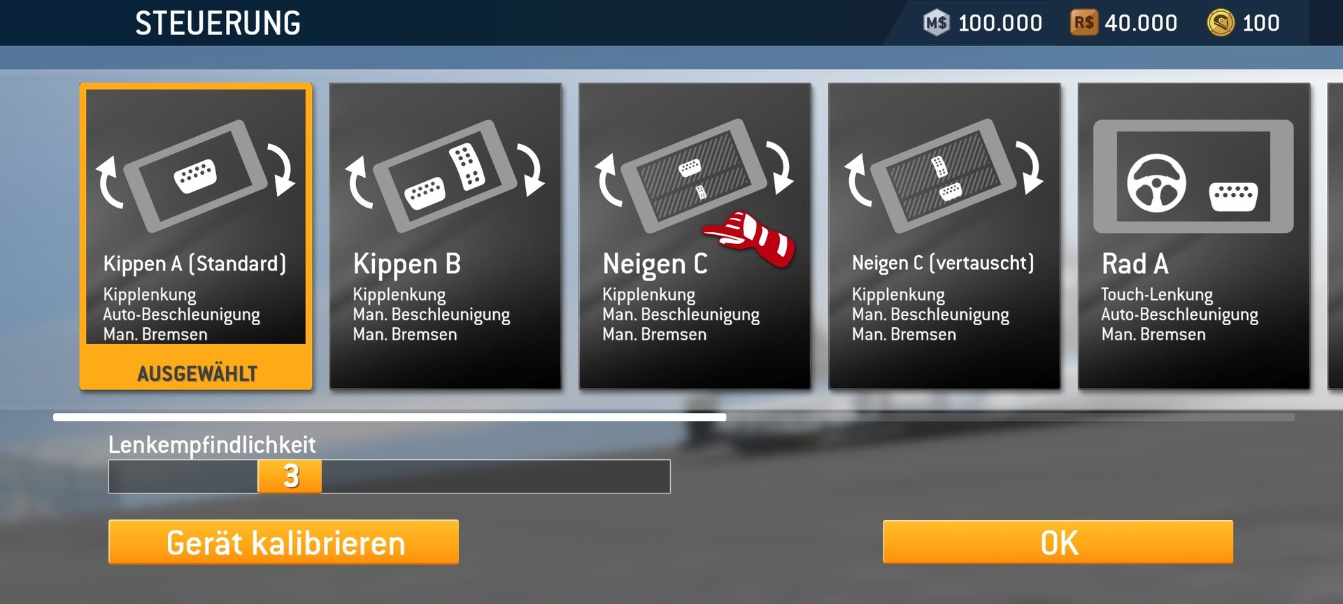

Danke erstmal,da ich länger schon rr3 Spiele habe ich die Steuerung auf A gestellt also neigen für Lenkung und man Bremsen und Automatisch Gas..,

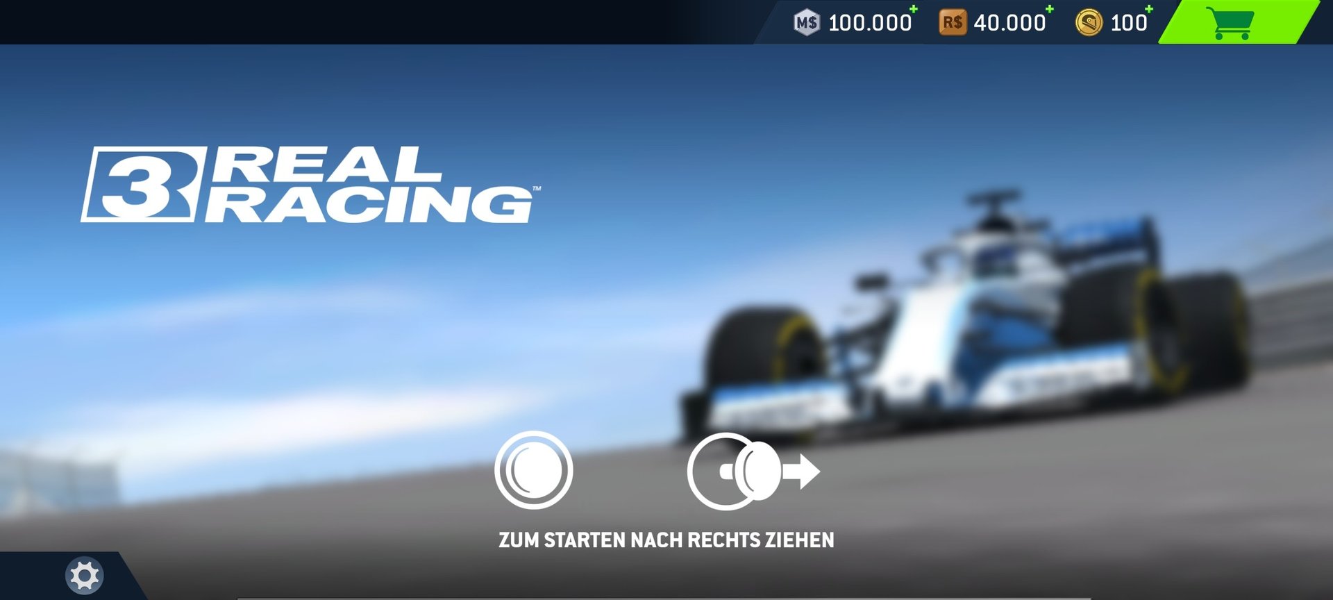

Habe bei meiner Frau auch nue installiert und da sagt er Handy nach links neigen dann rechts und dann kann man der erste renn machen bei mir sagt er Ich soll der rechteAnallog nach rechts ziehen..was nicht geht und unter Einstellungen trotz das ich die Lenkung auf A stehen habe reagiert er nicht und im Handy finde ich auch nichts und ich habe F1 insterliert und habe joypab
d deaktiviert und kann mit die Einstellung von Spiel lenken was wie bei rr3 ist.verstehe nicht das auf mein fraus Handy nur die Möglichkeit von der Spiel eigenen Steuerung...ich finde der Fehler nicht
Ich habe dir dir noch Screenshots geschickt was er mir anzeigen tut

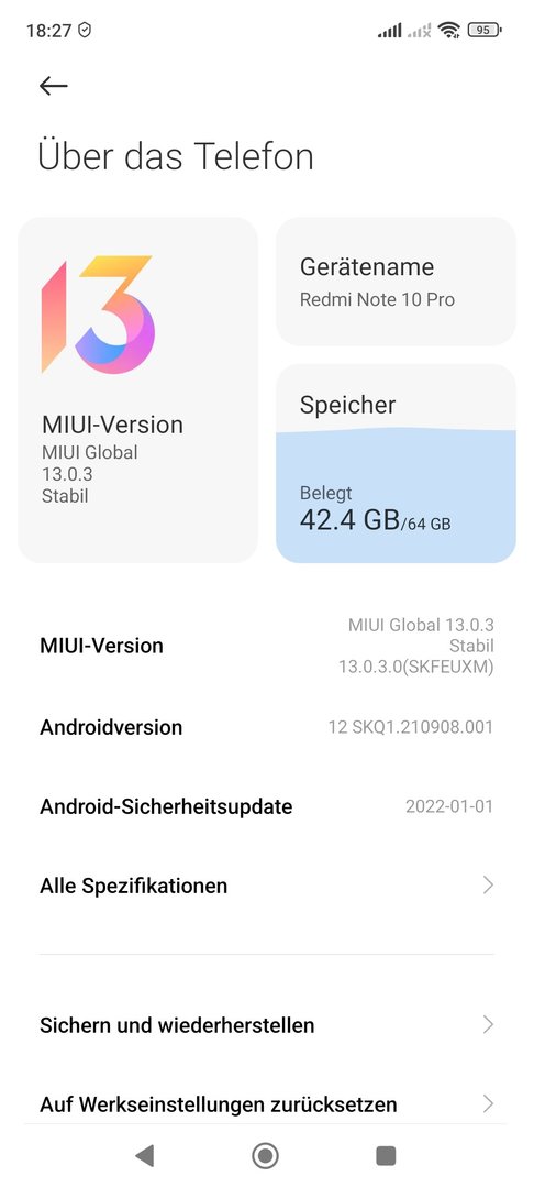

Seit update auf MIUI 13 habe ich dieses Problem auch. Es wird ein Controller "Moga Pro HID" auch in anderen Spielen angezeigt. Ich habe nie einen Controller angeschlossen. Habe noch keine Möglichkeit gefunden, dies zu ändern. Im Game ist das nicht möglich, Systemeinstellungen dazu kann ich nicht finden. Wäre schön, wenn jemand helfen könnte. Bei RR3 sieht es genau so aus wie bei DrNarkose und lässt sich auch nicht ändern.Screenshot_2022-03-07-18-27-26-156_com.android.settings.jpg.jpg

habe selbiges Problem. Nach dem Update auf MIUI 13 beim Redmi Note 10 Pro zeigt RR3 einen angeschlossenen Controller, der aber nicht angeschlossen ist. Dadurch wird die Steuerung im Spiel überlagert und es so gerade nicht zu spielen. Weder Neuinstallation von RR3, Werkseinstellungen Redmi oder den Start in RR3 ohne Bluetooth oder ähnliches hilft. Entweder kommt für das Betriebssystem ein Update oder für RR3. Und das sollte bald kommen. Downgrade auf MIUI 12.x scheint aber auch nicht mehr so einfach zu gehen, hatte zumindest bei mir nicht geklappt.

Feedback-Funktion versteckt sich in den Einstellungen, "Über das Telefon", hinter der bunten "13" (Bild oben), dann die drei Punkte oben rechts, dann "Mehr". Feedback ging bei mir nur "ohne Protokolle".
