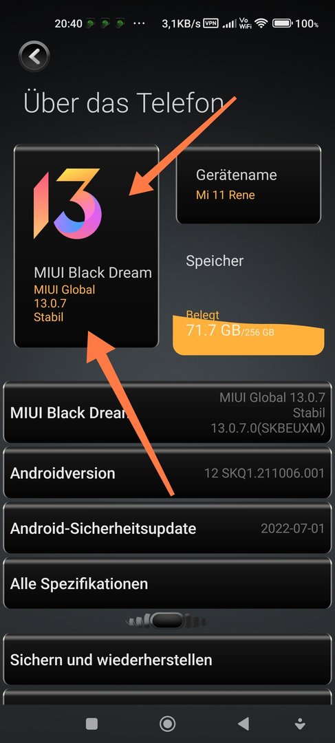

@fredi1976
Wo hast du ihn nicht?
So
rene3006 schrieb:
@fredi1976
So
das mit dem bild da hab ich gemacht aber unter einstellungen app, apps verwalten... da gibts keinen updater... 🤔
