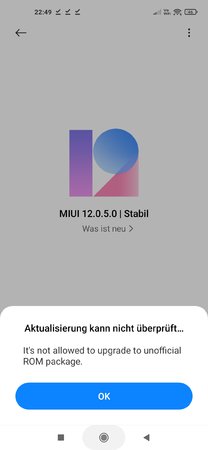

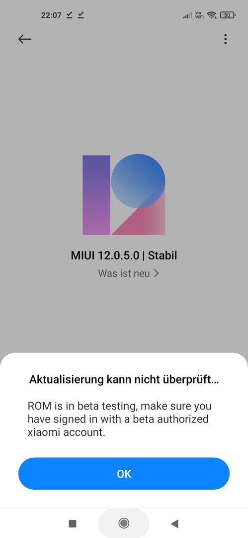

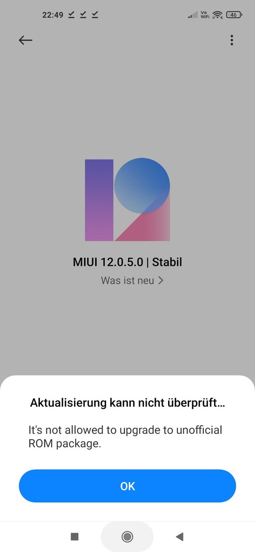

Ich habe jetzt die letzten 3 Versionen nach der 12.0.5.0 versucht zu installieren, allerdings auch immer mit Fehler, siehe Anhang. Hast du noch weitere Tipps?
Ich habe die Recovery über die App "MIUI Downloader" heruntergeladen.
@ultima-cerveza
Mmh.
Versuch mal
Einstellungen
Apps
Apps verwalten
3Punkte
Alle Apps anzeigen
Systemdienst Plugin
Daten löschen
Und Updater
Daten löschen
Dann Updater neu freischalten zum erweiterten Updater
Und versuch dann nochmal
Hallo, danke für deine Hilfe. Auch das hat leider nichts geholfen.

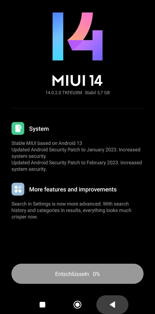

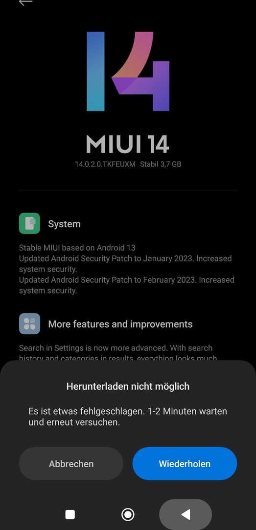

Bei mir wird das Update seit mehreren Wochen angeboten. 14.0.2.0 TKFEUXM stable 3,7GB. Ganz normal über den Updater.
Derzeit habe ich ddie 13.0.17 drauf.
Wenn ich auf Update drücke, beginnt das Herunterladen. Das ist angeblich nicht möglich, ich soll 2 Minuten warten. Wenn ich aber nachschaue, ist die Datei komplett vorhanden und lässt sich (testweise) auch entpacken. Das teste ich auf dem PC. Ich habe das Archiv auch schon mehrfach gelöscht und neu runterladen lassen.
Wenn ich die Datei dann über "Update Paket auswählen" starte, beginnt auch das Entschlüsseln, bleibt aber bei 0% und irgendwann kommen die 2 Minuten wieder. Keine weiteren Fehlermeldungen.
Die Internetverbindung ist aber garantiert OK und die 2 Minuten wiederhole ich von Anfang an, da tut sich auch nichts.
Ich habe die datei auch schon oroginal von der Mi-Seite geladen und ins download_rom gepackt, dort mit dem erweiterten Updater gestartet. Auch Fehlanzeige.
Mit der 12 auf die 13 hat es geklappt. Ich habe noch eine Idee. Zwischenzeitlich habe ich eine Speicherkarte eingesetzt und das Android darauf erweitert (So hieß es glaube ich), Ich bekomme jetzt als Quelle immer die SD-Karte und nicht den internen Speicher angezeigt, den finde ich aber auch nicht mehr.
Hat irgendjemand noch eine Idee für mich? Ich möchte auf gar keinen Fall alles neu installieren und mit Backup&Restore habe ich bisher nicht so tolle Erfahrungen.
Den Tipp mit Daten löschen bei den Systemapps habe ich auch erfolglos durch.
Bilder sind angehängt.
Danke :)
@ultima-cerveza de Versionsabhängigkeit besteht meist immer letze Rom einer Serie zur letzten der nächsten.
Bedeutet für dich aktuell hast du die 12.0.5.0.QJAEUXM die nächst zum manuellen installieren wäre bei dir die 12.5.3.0.RJAEUXM erst dann kommt die 13.0.6.0.SJAEUXM, danach kannst du wenn du Lust hast die 14.0.3.0.TJAEUXM manuell installieren. Es ist durchaus möglich das vor dem ersten update ein zurücksetzen des Systems erforderlich ist. !!!Daten vorher sichern!!!!
Hier geht es zu den downloads für dein Gerät Mi 10 Pro – EEA Stable Version List – MIUI Download Xiaomi Official ROM
@TGW Dir ist schon bewusst das du ein völlig anderes Handy hast und du somit im falschen Thread bist ?
Aber um deine Frage zu beantworten du wirst nicht drum herum kommen die Daten vorher zurück zu setzen und probiere die 14.0.3.0.TKFEUXM für das manuelle Update.
Jeder Xiaomi Stützpunkt führt das Update kostenlos aus.
