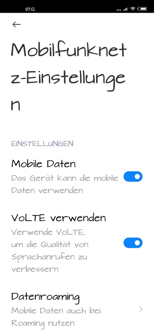

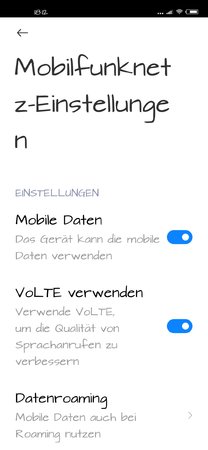

Ich kann gar kein VoLTE finden bei mir (Mi10)
@EdgA Einstellungen > SIM-Karte & Mobile Netzwerke, mit Stock Rom ist aktiviert Standard
Reaktionen: EdgA
Das Feld habe ich unter der Global nicht drin, aber mit den Nummern im oberen Beitrag ging es 😁👍

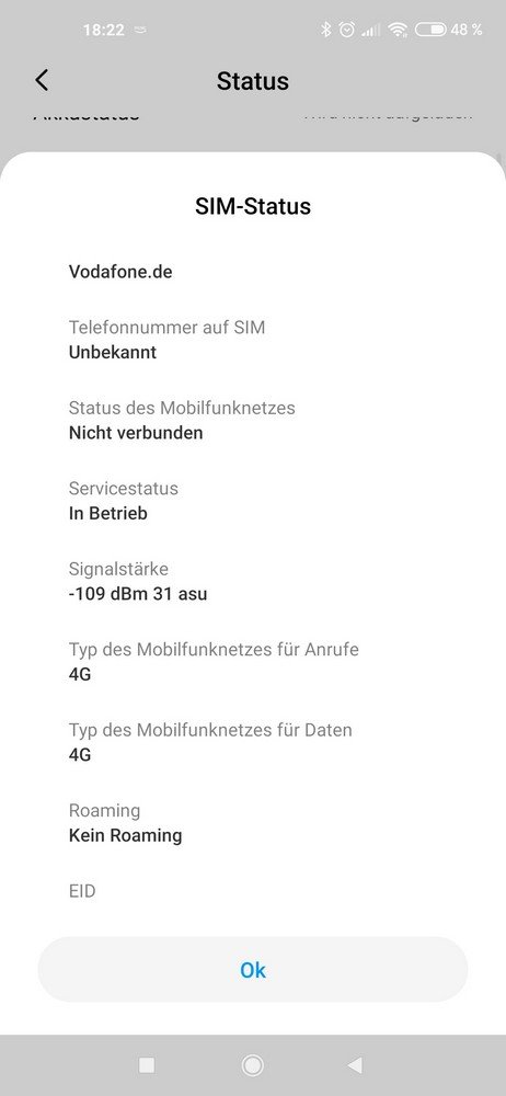

Warum bei Status des Mobilfunknetzes Nicht Verbunden steht muß man auch nicht verstehen.....
Weil du mit wlan verbunden bist.... Da irgendwo gibtbes eine einstellung wo sich das datennetzt sich trotz wlan sich nicht trennt, mach wlan aus hokus pokus
