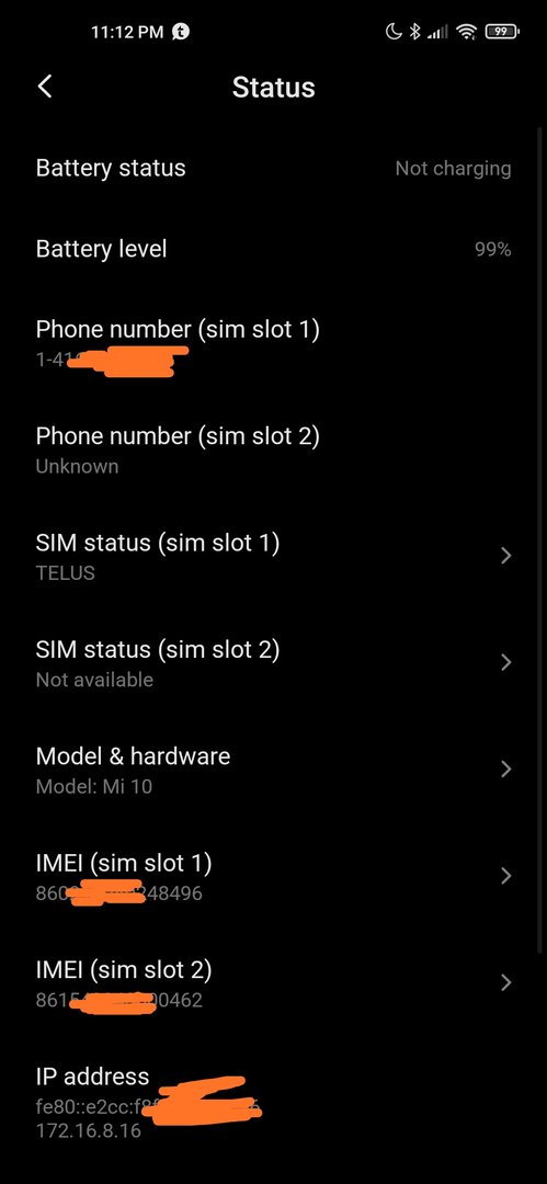

hi,
Ich würde gerne wissen, ob die zweite imeinummer
die durch das aufspielen deren firmware (xiaomi.eu)
immer die selbe imei nummer wird?
habe jetzt mehrere geflasht und immer die selbe imei? wie kann das funktionieren?
immer 861543++++++462

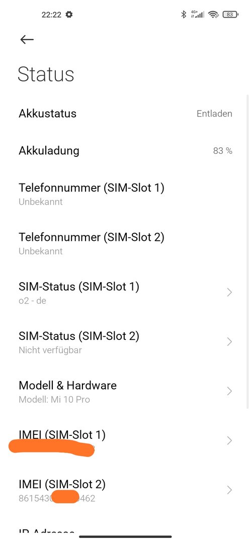

462 am Ende mit sehr vielen 0 davor? Dann ja, habe gerade ein Screenshot in einem Threads gefunden die gleich zu meiner ist.
(Mi 10 Pro)
