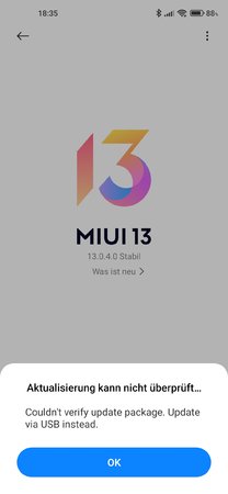

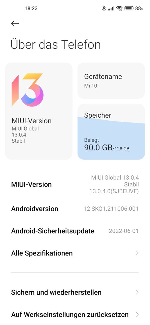

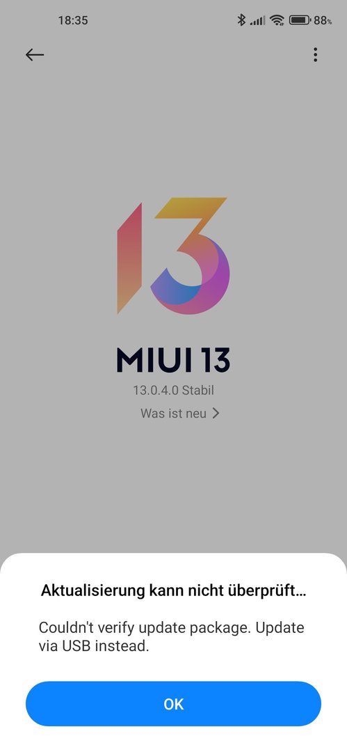

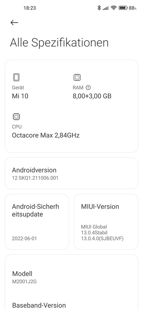

Hallo, ich benötige Hilfe, mein Mi 10 hat seit 1 Jahr kein Update bekommen. Ich habe schon auf diverse Länder umgestellt und verschiedene Roms versucht auch das hier angeboten wird.
miui_UMIEEAGlobal_V14.0.1.0.TJBEUXM_60c8bc7945_13.0.zip
Ich bekomme immer die Meldung über den internen updater, es kann nicht entpackt werden und ich soll es per usb machen. Ich möchte nicht komplett neu installieren und alles neu einrichten müssen.
Hat jemand eine Lösung? Anbei noch screenshots vom system.
Danke, Danke Danke für jede Hilfe.

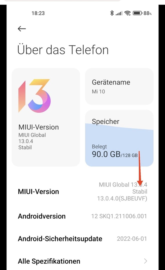

Das wird so nichts mit dem Update.
Da du eine Providerspezifische Rom ( Vodafone) installiert hast kannst du nicht einfach die EEA Rom als Update installieren.
Deine Vodafone Rom trägt als Buchstabe 4 und 5 VF bei der MIUI Version , die Originale Xiaomi Rom endet auf XM
Erst muss der Bootloader entsperrt werden und danach kann zur EEA Rom per Fastboot Rom gewechselt werden.
