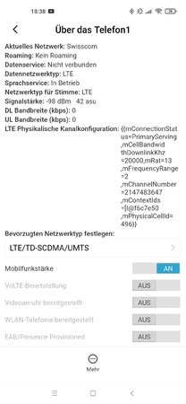

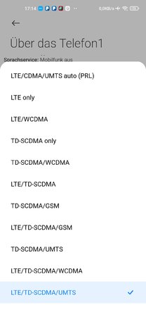

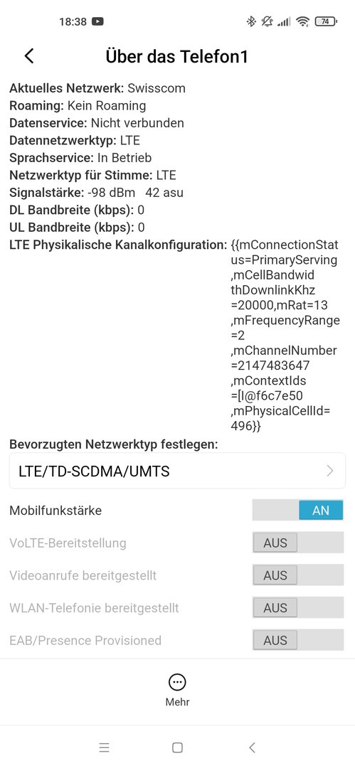

@Rakker
Bei der Xiaomi.eu Rom gibt's noch ein Menü.
Einstellungen
Alle Spezifikationen
Mehrmals auf Speicher Tippen
Dort erscheint dann das Menü Telefon und WLAN Informationen.
Dann die Telefoninformationen 1 oder 2 auswählen.
Danach auf Bevorzugten Netzwerktyp festlegen klicken.
Eventuell hilft das weiter.

@medion1113
Wenn ich eine Option nicht anwähle. Verbindet er sich dann noch damit? Zum Beispiel LTE only, dann baut der nie wieder eine Verbindung über UMTS oder verstehe ich das falsch?
@Rakker
Ich habe es noch nicht getestet.
Wie soll man denn auf die Idee kommen, dass bei Speicher ein Netzwerktest verborgen ist?
Wie nennt sich dort 5G?
Reaktionen: medion1113
@spline
Ich glaube das Menü soll nicht jeder finden.
Gute Frage wie dort 5 G bezeichnet wird.
Dieses Menü existiert bei ALLEN Android-Telefonen in ALLEN Rom-Varianten und lässt sich über die Telefonapp aufrufen: *#*#4636#*#*
