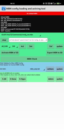

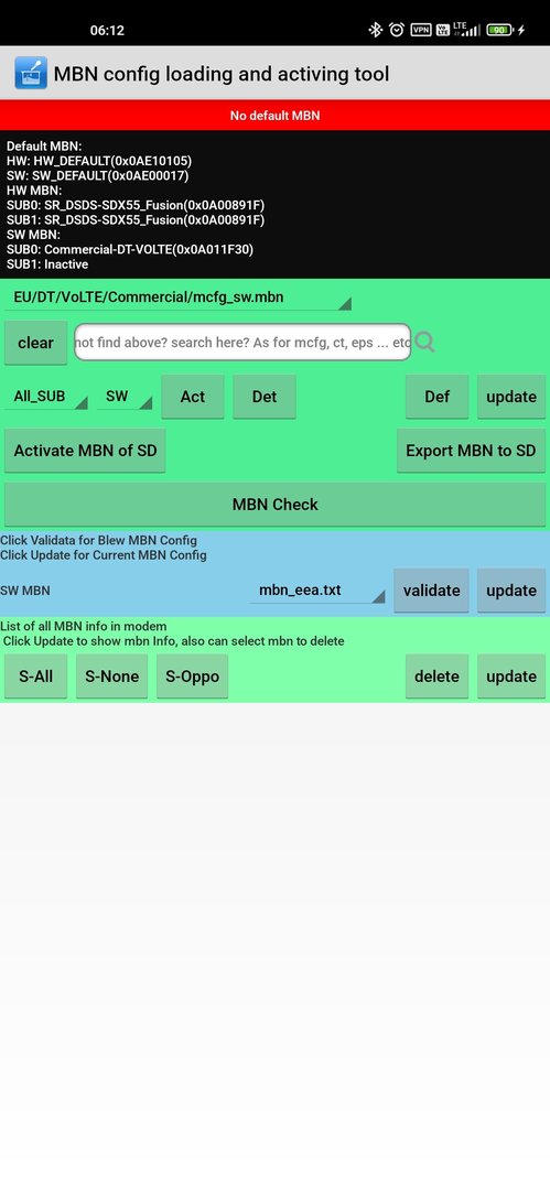

Schau dir mal die modem einstellung an: activity launcher ausm playstore laden, öffnen nach modem test tools suchen und starten, jetzt bitte mit sehr viel vorsicht MBN config loading and activity tool anklicken und schau ma.nach deinen einstellungen. Es muss ganz unten bei SUB MBN: Commercial-DT-VOLTE (Dt=deutsche telekom) stehen ... Und im blauen feld mbn_eea.txt stehen..... Stell hier nix viel rum sonst killst du dein modem :) und danach geht nix mehr ... Sende dir ein bild... Ich habe übrigens die xiaomi beta installiert und bin im congstar (telekom) netzt...
//// VORHER ein backup der daten machen inden du auf export MBN auf sd machst ////
Wenn kein Commercial beindir steht im unteren suchfenster danavh suchen und dann auf ACT klicken somit packt der die telekom file in den mbn rein , danach noch schauen das du die mbn_eea.txt ausgewählt hast und auf validate klickst.

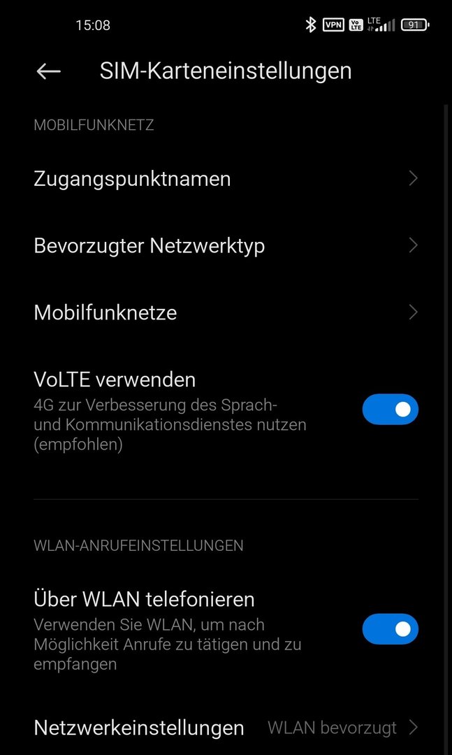

So sieht das bei mir aus in den Einstellungen.

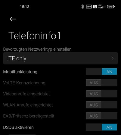

Check *#*#4636#*#*
VoLTE *#*#86583#*#*
VoWiFi *#*#869434#*#
Beim ersten Code sieht es bei mir so aus:
Das könnte an der xiaomi.eu Rom liegen aber beides funktioniert.
Ich benutze den Code eigentlich nur um auf "LTE only" zu stellen.
